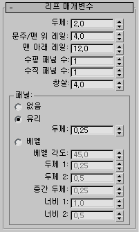

프레임을 포함하는 문 단위와 달리, 문 자체에 영향을 미치는 제어를 제공합니다. 문 크기를 조정하고 패널을 추가하며 해당 패널의 크기 및 배치를 조정할 수 있습니다. 각 문 요소에 대한 전체 패널 수는 수평 분할 수와 수직 분할 수를 곱한 값입니다. 이중문이 아닌 피벗 문에는 단일 문 요소가 있습니다. BiFold 문에는 2개의 문 요소(이중문인 경우 4개)가 있습니다. 슬라이딩 문에는 2개의 문 요소가 있습니다.
문의 두께를 설정합니다.
상단 및 측면에 있는 패널 프레임의 폭을 설정합니다. 이 설정은 문이 패널 처리된 경우에만 분명하게 나타납니다.
문의 기저에 있는 패널 프레임 폭을 설정합니다. 이 설정은 문이 패널 처리된 경우에만 분명하게 나타납니다.
수평 축을 따라 패널 분할 수를 설정합니다.
수직 축을 따라 패널 분할 수를 설정합니다.
패널 간의 분리 폭을 설정합니다.
문에 패널을 만드는 방법을 결정합니다.
문에 패널이 없습니다.
비스듬하게 깎지 않은 유리 패널을 만듭니다.
유리 패널의 두께를 설정합니다.
비스듬하게 깎은 패널을 사용하려면 이 옵션을 선택합니다.
나머지 스피너는 패널의 비스듬하기 깎기에 영향을 미칩니다.
문의 외부 표면과 패널 표면 사이의 비스듬하게 깎기 각도를 지정합니다.
패널의 외부 두께를 설정합니다.
비스듬하게 깎기가 시작되는 두께를 설정합니다.
패널 내부 두께를 설정합니다.
비스듬하게 깎기가 시작되는 폭을 설정합니다.
내부 패널 폭을 설정합니다.
