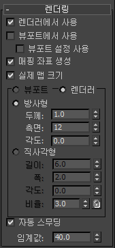

렌더링 롤아웃
여기에서의 컨트롤을 통해 모양의 렌더링 가능성을 설정 또는 끄고, 렌더링된 장면에서의 두께를 지정하고, 매핑 좌표를 적용할 수 있습니다. 스플라인 메시는 뷰포트에서 볼 수 있습니다. 면 수와 같은 렌더링 매개변수를 애니메이션할 수 있으며 뷰포트 설정은 애니메이션할 수 없습니다.
또한 메시 편집 수정자를 적용하거나 편집 가능한 메시로 변환하여 표시된 메시를 메시 오브젝트로 변환할 수도 있습니다. 뷰포트 설정 사용이 설정된 경우 시스템은 이 메시에 뷰포트 설정을 사용하고 그렇지 않으면 렌더러 설정을 사용합니다. 이렇게 하면 유연성이 극대화되며 뷰포트에 표시되는 메시가 항상 변환됩니다.
렌더러에서 사용
설정하면 렌더러에 설정된 방사형 또는 직사각형 매개변수를 사용하여 모양이 3D 메시로 렌더링됩니다.
뷰포트에서 사용
설정하면 렌더러에 설정된 방사형 또는 직사각형 매개변수를 사용하여 모양이 3D 메시로 뷰포트에 표시됩니다.
뷰포트 설정 사용
다양한 렌더링 매개변수를 설정할 수 있으며, 뷰포트 설정을 통해 생성된 메시를 표시합니다. 뷰포트에서 사용이 설정된 경우에만 사용할 수 있습니다.
매핑 좌표 생성
매핑 좌표를 적용하려면 이 옵션을 설정합니다. 기본값=해제.
U 좌표는 스플라인의 두께를 한번 감쌉니다. V 좌표는 스플라인 길이에 따라 한번 매핑됩니다. 소재 자체에서 타일링 매개변수를 사용하여 타일링을 확보합니다.
실제 맵 크기
오브젝트에 적용되는 텍스처 매핑된 재질에 사용할 배율 조정 방법을 제어합니다. 배율 조정 값은 적용된 재질의 좌표 롤아웃에 있는 실제 배율 사용 설정을 통해 제어됩니다. 기본값=해제.
뷰포트
뷰포트에서 사용이 설정된 경우 뷰포트에 표시될 모양의 방사형 또는 직사각형 매개변수를 지정하려면 이 옵션을 선택합니다.
렌더러
뷰포트에서 사용이 설정된 경우 뷰포트에서 렌더링하거나 볼 때 표시될 모양에 대해 방사형 또는 직사각형 매개변수를 지정하려면 이 옵션을 선택합니다.
방사형
3D 메시를 원통형 오브젝트로 표시합니다.
  • 두께뷰포트나 렌더링된 스플라인 메시의 지름을 지정합니다. 기본값은 1.0이며 범위는 0.0에서 100,000,000.0 사이입니다.
    각각 1.0과 5.0의 두께로 렌더링된 스플라인
  • 뷰포트나 렌더러에서 스플라인 메시의 면 수를 설정합니다. 예를 들어 값이 4이면 정사각형 횡단면이 생성됩니다.
  • 각도뷰포트나 렌더러에서 횡단면의 회전 위치를 조정합니다. 예를 들어 스플라인 메시에 정사각형 횡단면이 있는 경우 각도를 사용하여 "편평한" 면이 아래로 향하도록 배치할 수 있습니다.
직사각형
스플라인의 메시 모양을 직사각형으로 표시합니다.
  • 가로 세로 비율직사각형 횡단면의 가로 세로 비율을 설정합니다. 잠금 확인란을 사용하여 가로 세로 비율을 잠글 수 있습니다. 잠금이 켜지면 폭이 깊이에 잠겨 폭 대 깊이의 비율이 일정하게 유지됩니다.
  • 길이로컬 Y축을 따라 횡단면의 크기를 지정합니다.
  • 로컬 X축을 따라 횡단면의 크기를 지정합니다.
  • 각도뷰포트나 렌더러에서 횡단면의 회전 위치를 조정합니다. 예를 들어 정사각형 횡단면이 있는 경우 각도를 사용하여 "편평한" 면이 아래로 향하도록 배치할 수 있습니다.
  • 가로 세로 비율폭에 대한 길이의 비율입니다. 이 컨트롤은 길이 설정과 연결되어 가로 세로 비율이 잠겨 있지 않을 때 길이를 변경하면 가로 세로 비율이 변경되고 그 반대도 마찬가지입니다. 가로 세로 비율이 잠겨 있으면 컨트롤을 사용할 수 없게 되어 길이나 폭을 변경하면 폭이나 길이가 각각 자동으로 변경되어 현재 가로 세로 비율을 유지하게 됩니다.
자동 스무딩
설정되면 스플라인이 임계값 설정에 서 지정한 임계값을 사용하여 자동으로 부드럽게 됩니다. 자동 스무딩은 스플라인 세그먼트 사이의 각도를 기준으로 스무딩을 설정합니다. 그 사이의 각도가 임계값 각도보다 작은 경우 두 개의 인접한 세그먼트는 모두 동일한 스무딩 그룹에 배치됩니다.
임계값
임계값 각도를 지정합니다. 그 사이의 각도가 임계값 각도보다 작은 경우 두 개의 인접한 스플라인 세그먼트는 모두 동일한 스무딩 그룹에 배치됩니다.
