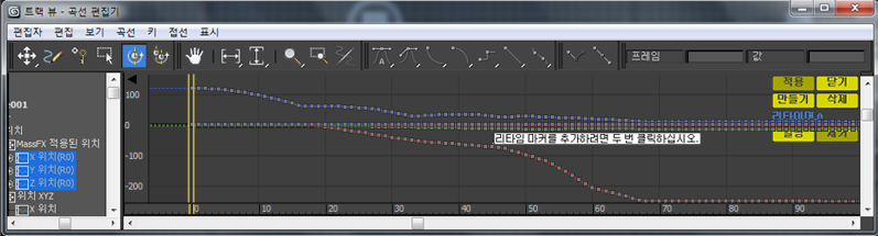

(리타임 도구)를 클릭합니다.

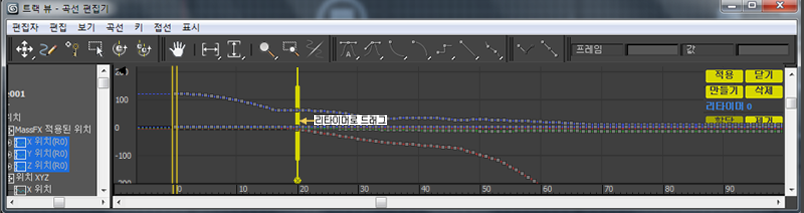

리타임 마커가 클릭한 창에 나타납니다. 이 마커는 노란색의 수직 바 형태를 사용하며 "리타이머로 드래그"라는 범례를 포함합니다.
마커의 두꺼운 중심 부분을 드래그하여 수행되는 동작을 확인한 다음 이동을 실행 취소합니다.

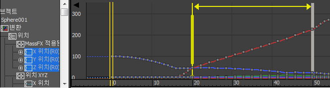

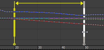

이제 리타임이 수행됩니다. 마커를 멀리 떨어지도록 이동하면 해당 마커 사이의 시간이 늘어나고 포함된 애니메이션의 속도가 느려집니다. 마커를 서로 가까워지도록 이동하면 애니메이션 속도가 빨라집니다. 그동안 드래그하는 마커의 외부 시간 및 인접한 시간은 동일한 방향으로 동일한 양만큼 이동합니다. 따라서 마커 쌍 외부의 애니메이션은 그대로 유지되지만 다른 시간에 수행됩니다.

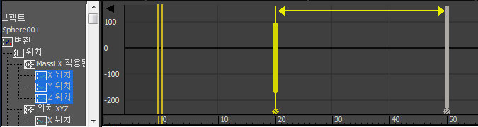

리타임 후 프레임 20과 34 사이의 애니메이션이 프레임 20과 50 사이로 확장됩니다.
따라서 키가 다른 키와 멀리 떨어지고 해당 모션 속도는 더 느려집니다.

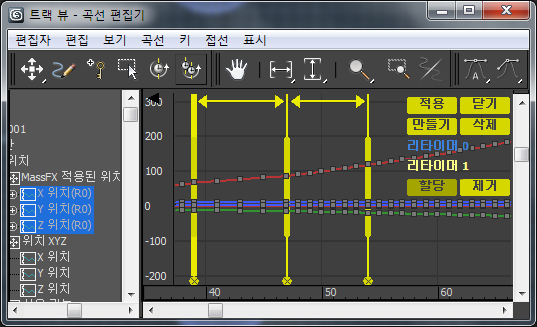

(리타임 도구)를 클릭합니다. 이전 절차에서처럼 리타임 도구를 활성화하면 리타이머 0이 만들어지고 강조 표시된 모든 트랙이 할당됩니다.
이렇게 하면 두 번째 리타이머인 리타이머 1이 리스트에 추가됩니다. 리타이머 1이 강조 표시되어 파란색의 해당 레이블로 표시됩니다. 리타이머 0 레이블이 노란색으로 바뀌어 강조 표시되지 않았음을 나타냅니다.
레이블이 파란색으로 바뀌고 애니메이션된 트랙의 곡선 및 키가 다시 표시됩니다.
이제 강조 표시된 트랙의 키와 곡선만 이름이 X 위치(R1) 및 Y 회전(R1)으로 변경되어 표시됩니다. 이 경우는 트랙이 리타이머 1의 제어를 받음을 나타냅니다.

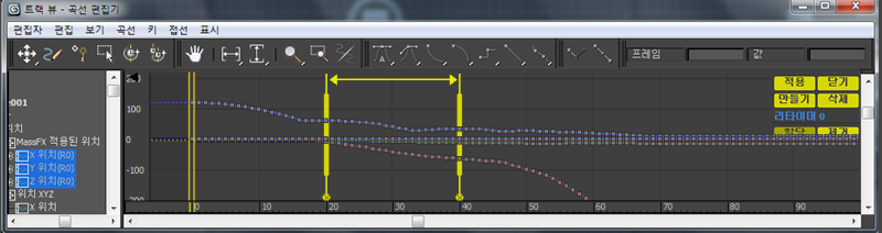

리타임 도구 인터페이스는 트랙 뷰 - 곡선 편집기 전체에 배치되어 있습니다. 초기 액세스는 도구 모음 버튼을 통해 수행되지만 나머지 컨트롤은 키 창에서 버튼 및 드래그 가능한 수직 마커로 사용할 수 있습니다.
트랙 뷰 키 창에 포함된 리타임 도구 컨트롤 패널

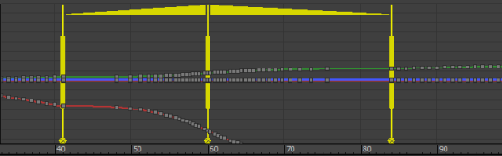

리타이머 0은 세 개의 마커로 활성화됩니다.
각 마커에는 다음과 같은 기능이 있습니다.
마커 사이의 기본(선형, 잠금 해제) 시간 기간 선
