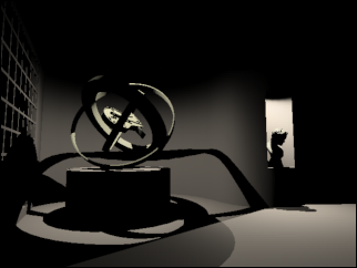

전역 조명 없이 렌더링된 장면

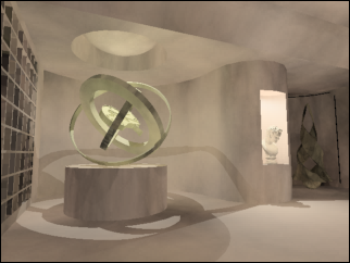

전역 조명이 있는 동일한 장면

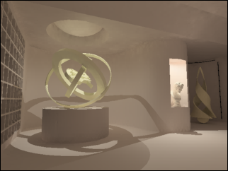

파이널 게더링에 의해 부드러워진 전역 조명
