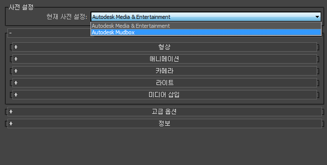

사전 설정 선택
사전 설정을 선택하려면 FBX 플러그인 "사전 설정" 섹션의 메뉴에서 선택합니다.

Autodesk Mudbox 사전 설정
Autodesk Mudbox 사전 설정을 통해 3ds Max와 Mudbox 간에 최적의 기본 설정인 내보내기 옵션을 사용할 수 있습니다.
이 사전 설정은 가장자리 방향 유지 옵션이 비활성화되어 있다는 점을 제외하고 기본 Autodesk Media & Entertainment 사전 설정과 동일합니다. 이 설정에 대한 자세한 내용은 가장자리 방향 유지를 참조하십시오.

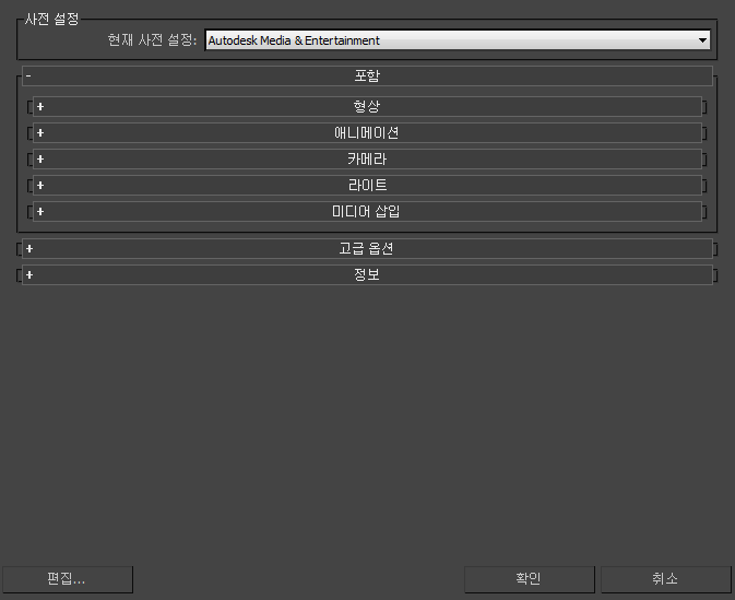

사전 설정 편집/저장
사전 설정 편집 버튼을 사용하면 직접 정의한 옵션으로 사용자 정의 사전 설정을 만들고 저장할 수 있습니다.
FBX 내보내기 UI의 편집 버튼을 사용하여 사전 설정 편집/저장 옵션에 액세스합니다.
3ds Max FBX 플러그인에서는 사용자 정의 사전 설정을 파일에 저장하므로 다른 사용자와 공유할 수 있습니다. 자세한 내용은 사전 설정 저장을 참조하십시오.
