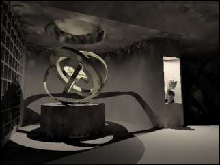

전역 조명으로 렌더링했지만 파이널 게더링이 적용되지 않은 장면

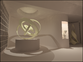

파이널 게더링을 사용하여 전역 조명을 부드럽게 한 동일 장면

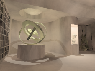

파이널 게더링을 사용했으나 전역 조명이 없는 동일 장면(비교용)
