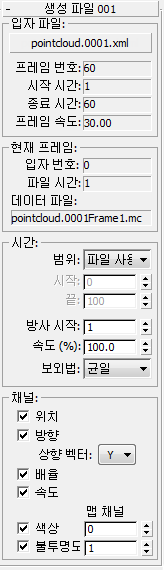

사용자 인터페이스는 파티클 뷰 대화상자 오른쪽의 매개변수 패널에 나타납니다.
파티클 생성 매개변수를 정의하는 XML 점 구름 파일 이름을 표시하는 버튼이 있습니다. 다른 파일을 선택하려면 버튼을 클릭하고 열리는 파일 대화상자를 사용합니다. 이 그룹에는 총 프레임 수, 시작 및 종료 시간, 애니메이션 프레임 속도를 비롯하여 파티클 파일에 대한 읽기 전용의 기본 데이터도 들어 있습니다.
이 프레임에만 해당하는 읽기 전용 파티클 데이터입니다. 시간 슬라이더를 사용하여 프레임을 변경합니다. 총 파티클 수, 이 프레임에 대한 활성 MC 파일의 프레임 번호 및 MC 파일 이름을 보여 줍니다.
속도 (%) 값(다음 참조)이 100.0이 아닐 경우 현재 프레임 데이터가 중요합니다. 이런 경우 3ds Max의 현재 프레임은 활성 MC 프레임과 다를 수 있으므로 이 그룹을 통해 파티클 흐름에서 현재 프레임을 채우기 위해 사용하는 nCache 파일의 프레임을 확인할 수 있습니다. 예를 들어 현재 프레임이 30이고 속도 (%) 값이 80.0일 경우 파일 시간 값은 24입니다.
이 토글을 사용하여 MC 파일 시퀀스에서 사용할 데이터 채널을 지정합니다. 점 구름(XML) 파일에 데이터를 사용할 수 있는 채널을 지정합니다. 지정된 데이터가 없는 채널은 이 그룹에서 사용할 수 없습니다.
이 설정은 다양한 프로그램이 세로 방향에 다른 축을 사용하는 것을 보완할 수 있습니다. Maya에서는 Y축 위쪽과 Z축 위쪽 중에서 선택할 수 있고 Softimage에서는 Y축 위쪽만 사용되며 3ds Max에서는 Z축 위쪽이 사용됩니다. 들어오는 파티클 파일은 상향 벡터를 지정하지 않으므로 상향 벡터를 선택해야 합니다. 기본값은 Y축 위쪽이며 대부분의 경우 적합한 규칙입니다.
생성 파일 연산자에서 이벤트에 방향(이전 참조)을 사용할 경우 모양 인스턴스 연산자를 사용하면 이 설정의 효과를 알 수 있습니다. 예를 들어 원뿔을 사용하는 경우 파티클의 최종 방향은 상향 벡터 설정에 따라 결정됩니다.
숫자 설정을 사용하여 들어오는 색상 정보가 적용될 맵 채널을 지정합니다. 이 값은 정적 재질 연산자와 관련된 재질에 사용해야 합니다.
숫자 설정을 사용하여 들어오는 불투명도 정보가 적용될 맵 채널을 지정합니다. 이 값은 정적 재질 연산자와 관련된 재질에 사용해야 합니다.
