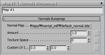

인터페이스
법선 범프맵 롤아웃
법선 맵
법선에 사용할 맵을 지정합니다.
효과의 정도를 설정합니다. 0.0에서는 법선이 변경되지 않습니다. 기본값은 1.0입니다.
텍스처 공간
사용할 텍스처 공간을 지정합니다. 범위는 0에서 4 사이입니다.
texture_uv
텍스처의 UV 좌표를 설정합니다.
오른쪽의 맵 버튼은 맵 롤아웃에 대한 바로 가기입니다.

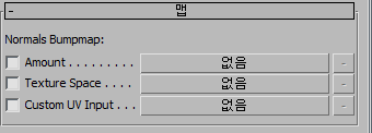

맵 롤아웃
이 롤아웃의 제어를 사용하여 법선 범프맵 셰이더의 기본 매개변수 중 하나에 셰이더를 할당할 수 있습니다. 이것은 표준 재질의 구성요소로 맵을 사용하는 것과 유사하며 셰이더를 추가하여 복잡한 효과를 생성하는 셰이더 트리를 만들 수 있습니다.
구성요소 버튼을 클릭해 재질/맵 브라우저를 나타나게 하고 맵 혹은 셰이더를 할당합니다. 왼쪽의 토글을 이용해 맵의 효과를 켜거나 끕니다.
각각의 주 셰이더 버튼 오른쪽에 있는 버튼은 다중 매개변수를 반환하는 셰이더의 경우 비활성화됩니다.
