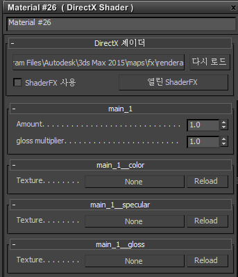

XMSL 파일을 3ds Max의 텍스처로 사용하려면 DirectX 셰이더 재질을 장면에 추가한 다음 XMSL 파일을 사용할 셰이더로 선택합니다. 슬레이트 재질 편집기 매개변수 편집기 패널에서 셰이더 트리의 각 MetaSL 셰이더에 대해 롤아웃이 나타납니다. 비록 XMSL 파일이 변경되지 않았지만 현재 장면에 대해 로컬로 셰이더 설정을 조정할 수 있습니다.
XMSL 파일을 사용하여 DirectX 재질에 대해 로컬로 편집 가능한 MetaSL 셰이더 롤아웃의 예
