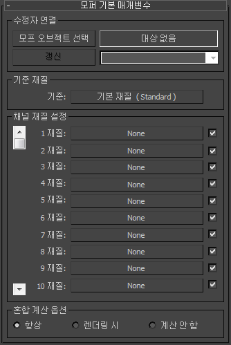

모퍼 재질 인터페이스는 재질 편집기의 매개변수 롤아웃에 있습니다.
모퍼 재질이 적용되는 오브젝트의 이름을 표시합니다. 오브젝트를 지정하지 않으면 필드에 "대상 없음"이 표시됩니다.
이 리스트는 모퍼 수정자의 마커 리스트와 동일합니다. 모퍼 수정자에 저장한 마커가 여기에 나타납니다.
모퍼 재질과 모퍼 수정자의 채널 사이에는 일대일 대응 관계가 있습니다. 모퍼 재질의 채널 1 재질은 모퍼 수정자의 채널 1 스피너로 제어됩니다.
많은 활성 재질을 혼합하는 경우 3ds Max 속도가 저하될 수 있습니다. 이 그룹의 옵션을 사용하면 모프 결과 계산 시기를 제어할 수 있습니다.
