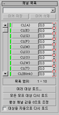

채널 리스트 롤아웃
채널 리스트 롤아웃의 상단 섹션에는 모프 대상 리스트에서 서로 다른 위치를 지정하는 마커를 관리하는 컨트롤이 포함되어 있습니다. 예를 들어 채널 15에서 24에는 모든 감정 대상이 포함되어 있습니다. 이러한 트랙을 표시하기 위해 스크롤하는 대신 리스트에서 마커를 선택하여 해당 채널을 표시할 수 있습니다.
[마커 드롭다운 리스트]
리스트에서 이전에 저장된 마커를 선택하거나 텍스트 필드에 새 이름을 입력하고 마커 저장을 클릭하여 새로운 마커를 만듭니다.
예를 들어 채널 15에서 24에는 모든 감정 대상이 포함되어 있습니다. 이러한 트랙을 표시하기 위해 스크롤하는 대신 리스트에서 마커를 선택하여 리스트에서 해당 채널을 표시할 수 있습니다.
마커 저장
스크롤 바를 10개의 채널이 있는 특정 세트 프레임으로 이동하고 텍스트 필드에 이름을 입력한 다음 마커 저장을 클릭하여 채널 선택을 저장합니다.
마커 삭제
드롭다운 리스트에서 삭제할 마커 이름을 선택한 다음 마커 삭제를 클릭하여 삭제합니다.
[채널 리스트]
모퍼 수정자는 최대 100개의 모프 채널을 제공합니다. 슬라이더를 사용하여 채널을 스크롤합니다. 모프 대상을 채널에 할당하면 대상의 이름이 채널 리스트에 나타납니다. 각 채널에는 값을 변경할 수 있는 백분율 값 필드와 스피너가 있습니다.
채널 매개변수 롤아웃에서 채널 이름과 순서를 변경할 수 있습니다.
모프 채널을 마우스 오른쪽 버튼으로 클릭하여 다음과 같이 오른쪽 클릭 메뉴를 표시합니다.
  • 장면에서 선택이 명령을 선택하고 뷰포트에서 오브젝트를 선택하여 채널에 모프 대상을 할당합니다.
  • 채널 삭제채널에서 모프 데이터, 이름 및 매개변수를 삭제합니다. 채널에 데이터가 포함된 경우에만 표시됩니다.
  • 대상 다시 로드대상에서 모프 데이터를 검색합니다. 대상을 편집한 후에 이것을 사용합니다.
리스트 범위
채널 리스트에서 표시되는 채널의 범위를 표시합니다.
다중 대상 로드
선택 대화 상자에서 오브젝트 이름을 선택하고 로드를 클릭하여 다중 모프 대상을 빈 채널로 로드합니다.
빈 채널보다 대상이 많은 경우에는 경고가 표시되고 채널이 할당되지 않습니다.
모든 모프 대상 다시 로드
모든 모프 대상을 다시 로드합니다.
대상이 편집된 경우 채널이 업데이트되어 해당 변경 사항을 반영합니다. 모프 대상이 장면에서 삭제된 경우 모퍼가 채널에 저장된 데이터를 사용하여 업데이트되고 마지막으로 저장된 모프 데이터를 사용하여 작동됩니다.
활성 채널 값을 0으로 조정
자동 키가 설정된 경우 모든 활성 모프 채널에 대해 값이 0인 키를 만들려면 클릭합니다.
이것은 키 보간으로 모델이 왜곡되지 않도록 방지하는 유용한 방법입니다. 먼저 활성 채널 값을 0으로 조정을 클릭한 다음 특정 채널을 원하는 값으로 설정합니다. 그러면 변경된 채널만 모델에 영향을 줍니다.
대상을 자동으로 다시 로드
설정하면 모퍼 수정자로 애니메이션된 대상을 동적으로 업데이트할 수 있습니다. 이 옵션을 사용하면 성능이 저하됩니다.

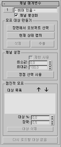

채널 매개변수 롤아웃
이 롤아웃의 맨 위에 있는 채널 번호 버튼 및 채널 이름 필드에 채널 리스트의 현재 활성 채널이 반영됩니다.
[채널 번호]
채널 이름 옆의 번호를 클릭하여 메뉴를 표시합니다. 메뉴에서 명령을 사용하여 채널을 그룹화하고 구성하거나 채널을 찾습니다.
  • 이동 대상채널 작업 대화상자를 표시합니다. 현재 채널을 선택된 채널로 이동하려면 리스트에서 채널을 선택하고 다음으로 이동을 클릭합니다.
  • 교환 대상채널 작업 대화상자를 표시합니다. 현재 채널을 선택된 채널로 교체하려면 리스트에서 채널을 선택하고 교환 대상을 클릭합니다.
  • 사용된 채널활성 채널 리스트를 표시합니다. 채널을 선택하여 채널 리스트 롤아웃의 채널 리스트 표시 맨 위에 배치합니다.
채널 이름
현재 대상의 이름을 표시합니다. 필요한 경우 텍스트 필드에서 대상의 이름을 변경합니다. 채널 매개변수 롤아웃의 매개변수 변경 사항이 현재 대상에 적용됩니다.
채널 활성화
채널을 설정하거나 해제합니다. 비활성 채널은 모프 결과에 영향을 미치지 않습니다. 이 컨트롤을 사용하여 특정 채널을 꺼서 다른 채널을 애니메이션하는 데 집중합니다.
모프 대상 만들기 그룹
장면에서 오브젝트 선택
뷰포트에서 오브젝트를 설정하고 클릭하여 모프 대상을 현재 채널에 할당합니다. 오브젝트를 클릭하면 점진적 모프 리스트에 추가됩니다.
현재 상태 캡처
빈 채널을 선택하여 이 기능을 활성화합니다. 클릭하여 현재 채널 값을 사용하는 대상을 만듭니다.
모프 데이터가 있지만 특정 형상이 없기 때문에 캡처된 채널은 항상 파란색입니다. 추출을 사용하여 캡처된 상태의 메시 복사본을 만듭니다.
삭제
현재 채널에 대한 대상 할당을 삭제합니다.
추출
파란색 채널을 선택하고 이 옵션을 클릭하여 모프 데이터에서 오브젝트를 만듭니다.
현재 상태 캡처를 사용하여 채널 값 그룹의 스냅샷을 가져온 경우 이를 편집하려면 추출을 사용하여 새 오브젝트를 만들고 이를 채널의 대상으로 선택한 다음 편집을 시작합니다.
채널 설정 그룹
제한 사용
전역 매개변수 롤아웃에서 제한 사용이 해제된 경우 현재 채널에서 제한을 사용하려면 설정합니다.
최소값
하한을 설정합니다.
최대값
상한을 설정합니다.
정점 선택 사용
현재 채널에서 선택한 정점만 모핑합니다.
점진적 모프 그룹
점진적 모핑은 TCB 애니메이션 컨트롤러와 유사하게 각 중간 대상을 통해 스무드 보간을 만드는 장력 기반 보간을 수행합니다. 여기서는 예술가가 모프 변형을 이전보다 더 많이 제어할 수 있습니다.
다중 중간 대상을 사용하여 모핑된 오브젝트
단일 대상을 사용하여 모핑된 오브젝트
하나의 대상에서 다른 대상으로 모핑하면 경우에 따라 오브젝트에서 필요하지 않은 중간 단계를 거칠 수 있습니다. 예를 들어 직선 실린더를 굽은 실린더로 바로 모핑하면 중간 단계에서 실린더가 스쿼시됩니다.
오브젝트에서 여러 중간 모프 대상을 만들고 이를 채널로 사용하여 보다 좋은 결과를 얻을 수 있습니다. 하지만 더 쉬운 방법은 더 적은 수의 중간 대상을 만들고 점진적인 모핑을 사용하는 것입니다. 점진적인 모핑을 사용하여 중간 대상을 채널로 사용하지 않고 이를 사용하여 최종 대상에 영향을 줍니다.
대상 리스트
현재 채널과 관련된 모든 중간 모프 대상을 나열합니다. 리스트에 모프 대상을 추가하려면 장면에서 오브젝트 선택을 클릭합니다.
위로 이동
선택한 중간 모프 대상을 리스트의 위로 이동합니다.
아래로 이동
선택한 모프 대상을 리스트의 아래로 이동합니다.
팁: 최상의 결과를 얻으려면 원래 모프 대상(채널의 대상)을 리스트의 맨 아래로 이동합니다.
대상 %
선택한 중간 모프 대상이 전체 모프 솔루션에 적용되는 정도를 지정합니다.
장력
중간 모프 대상 간에 정점 변환의 전체 선형도를 지정합니다. 값이 1.0이면 “느슨한" 전환이 만들어져 보간에서 각 대상을 약간 오버슈트합니다. 값이 0.0이면 각 중간 대상 간에 직접적인 선형 변형이 만들어집니다.
대상 삭제
대상 리스트에서 선택한 중간 모프 대상을 삭제합니다.
모프 대상 다시 로드
데이터를 현재 대상에서 채널로 다시 로드합니다. 대상이 조정되거나 편집된 경우 대상을 다시 로드합니다.
채널 리스트에서 활성 모프 대상 항목이 비어 있으면 이 버튼을 사용할 수 없고 “다시 로드할 대상 없음"라는 텍스트가 표시됩니다.
