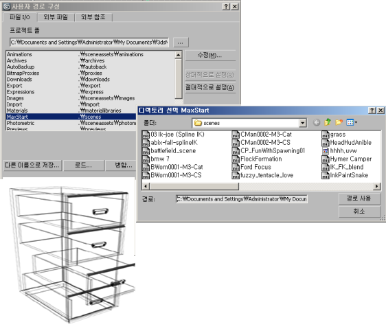

파일 대화상자(예: 열기, 저장, 다른 이름으로 저장)는 이전에 사용한 경로를 기억해서 해당 위치를 기본값으로 사용합니다.
3ds Max가 모든 파일 유형을 찾기 위해 검색하는 위치는 사용자화 메뉴
경로 구성 대화 상자에 지정되어 있습니다.

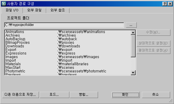

사용자는 모든 경로 위치에서 파일을 열고 저장하도록 선택할 수 있습니다. 경로 구성 대화상자에는 지원 파일의 일반적인 카테고리에 대한 4개의 패널이 있습니다.
파일 I/O 패널에는 대부분의 표준 지원 파일에 대한 경로가 들어 있습니다. 사용자는 3ds Max에서 사용하는 각 파일 유형에 대해 하나의 경로를 지정할 수 있습니다.
