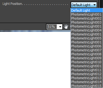

Autodesk 3ds Max 2015부터 DirectX 셰이더 재질이 CGFX 셰이더 파일을 로드하지 않습니다. 일반적으로 FX 셰이더는 특정 개수의 라이트, 일반적으로 단일 라이트만 사용하도록 코딩되어 있습니다. 이런 방식으로 코딩되어 있는 FX 파일을 열 경우 셰이더 특정 롤아웃에는 사용할 라이트를 선택할 수 있는 컨트롤이 표시됩니다. 예를 들면 다음과 같습니다.
반면 XSML 셰이더는 특정 라이트를 사용하도록 코딩되어 있지 않으므로 장면에서 모든 활성 라이트를 사용합니다.

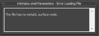

3ds Max에 적합하지 않은 셰이더를 로드하면 매개변수 대신 오류 메시지가 표시된 롤아웃이 나타날 수 있습니다. 예를 들면 다음과 같습니다.
