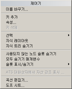

제어기 노드의 마우스 오른쪽 버튼 클릭 메뉴는 재질 및 맵 노드의 마우스 오른쪽 버튼 클릭 메뉴와 비슷하지만 애니메이션을 만들 때 사용되는 몇 가지 추가 선택 항목이 포함되어 있습니다.
제어기의 이름을 바꿀 수 있는 대화상자를 엽니다.
현재 프레임에서 제어기 값에 대한 키를 추가합니다.
(키 설정) 버튼을 활성화해야 합니다.
3ds Max 인터페이스의 다른 위치에서와 같이 애니메이션된 값은 빨간색 괄호로 표시됩니다.
제어기에 연관된 특성 대화상자가 있는 경우 이 선택 항목에 해당 대화상자가 표시됩니다. 그렇지 않으면 이 선택 항목은 사용할 수 없습니다.
현재 프레임에 키가 있는 경우 이 선택 항목은 특성 대화상자가 없는 제어기에도 사용할 수 있습니다. 이 경우 3ds Max에는 현재 키에 대한 키 정보 대화상자가 열립니다.
이 대화상자의 컨트롤에 대한 자세한 내용은 키 정보 (기본) 롤아웃/대화상자 및 키 정보(고급) 롤아웃/대화상자를 참조하십시오.
바로 가기: 제어기 노드를 두 번 클릭하여 특성 대화상자를 엽니다.
현재 프레임의 값에 키가 있는 경우 키 삭제를 선택하여 키를 제거할 수 있습니다. 현재 프레임에 키가 없는 경우 이 선택 항목은 사용할 수 없습니다.

현재 선택한 노드의 하위를 자동으로 레이아웃합니다. 이렇게 해도 상위 노드의 위치는 변경되지 않습니다.
키보드 바로 가기: C
메뉴 선택: 뷰
하위 레이아웃
도구 모음 버튼: 하위 레이아웃
이 옵션을 설정하면 뷰는 현재 선택한 노드의 하위를 숨깁니다. 이 옵션을 끄면 하위 노드가 표시됩니다. 기본적으로 해제되어 있습니다.
하위 노드가 숨겨지면 해당 소켓이 파란색이 아닌 초록색으로 표시되기 때문에 맵을 보유한 슬롯을 확인할 수 있습니다.
선택한 노드에 대해 노드가 열려 있을 때 사용되지 않는 슬롯의 표시를 토글합니다.
키보드 바로 가기: H
메뉴 선택: 뷰
사용되지 않는 노드 슬롯 숨기기
도구 모음 버튼: 사용되지 않는 노드 슬롯 숨기기
제어기 노드에 대한 매개변수를 숨기거나 표시합니다.
노드 슬롯으로 표시할 재질 또는 맵 구성요소를 선택할 수 있게 하는 하위 메뉴를 표시합니다.
매개변수 하위 메뉴에는 개별 매개변수 항목을 따르는 두 가지 선택 항목이 포함되어 있습니다.
하위 메뉴에서 선택한 명명된 뷰]에 속한 제어기로 재질 트리를 이동합니다.
뷰가 하나만 있는 경우 이 옵션은 메뉴에 표시되지 않습니다.
