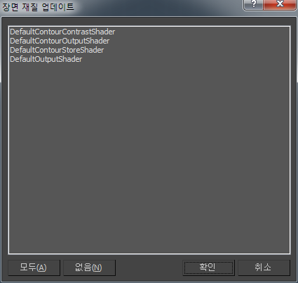

라이브러리에서 장면 재질 업데이트
라이브러리를 사용하여 장면의 재질을 업데이트할 수 있습니다. 장면에 라이브러리의 재질과 동일한 이름을 가진 재질이 포함된 경우 이 옵션을 선택하면 장면 재질 업데이트 대화상자가 열립니다.
라이브러리에서 재질을 업데이트하려면 재질을 강조 표시한 다음 확인을 클릭합니다.
  • [재질 이름 리스트]라이브러리와 장면에서 같은 이름을 가진 모든 재질을 나열합니다.
  • 모두리스트의 모든 재질을 강조 표시합니다.
  • 없음리스트의 모든 재질에서 강조 표시를 제거합니다.

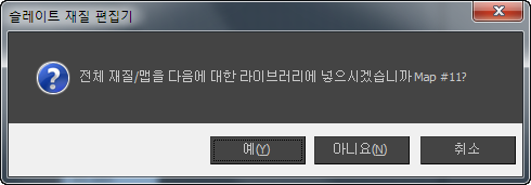

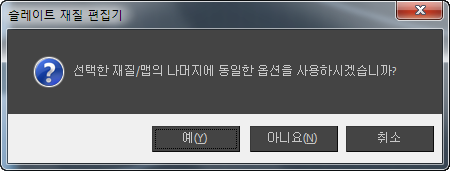

상위를 선택하지 않고 종속 노드(예: 맵 또는 하위 재질)를 선택한 경우 3ds Max에서 라이브러리에 상위를 포함할 것인지 묻습니다.
여러 종속 노드를 선택한 경우 이 대화상자에 응답한 이후 두 번째 대화상자에서 모든 향후 선택에 동일한 선택 사항을 적용할 것인지 묻습니다.
