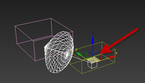

- 하위 연결점
- 제약 조건이 하위 강체에 연결되는 위치이며 와이어프레임 큐브로 표시됩니다.
이 하위 오브젝트 수준에 액세스할 때 MassFX에서 자동으로 하위 연결점 기즈모를 선택하고 이동 도구를 활성화합니다.
하위 연결점 하위 오브젝트에 범용 제약 조건이 활성화되어 있습니다. 설명을 목적으로 추가된 빨간색 화살표가 연결점을 나타냅니다.

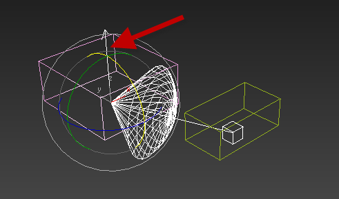

- 하위 초기 비틀기
- 제약 조건의 제한 내에서 각도 모션의 기본 중심이며 와이어프레임 화살표로 표시됩니다.
이 하위 오브젝트 수준에 액세스할 때 MassFX에서 자동으로 하위 초기 비틀기 기즈모를 선택하고 회전 도구를 활성화합니다.
하위 초기 비틀기 하위 오브젝트(흰색 화살표)에 범용 제약 조건이 활성화되어 있습니다. 설명을 목적으로 추가된 빨간색 화살표가 초기 비틀기 하위 오브젝트를 나타냅니다.

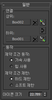

일반 롤아웃
연결 그룹
이러한 컨트롤을 사용하여 강체를 제약 조건에 할당합니다. 제약 조건에 상위 및 하위 오브젝트 둘 다 할당하거나 하위 오브젝트만 할당할 수 있습니다. 상위는 모든 강체 유형일 수 있으나 하위는 동적이어야 합니다.
상위 및 하위 오브젝트를 둘 다 할당하면 상위 모션(동적인 경우)은 시뮬레이션에 의해 영향을 받고 하위 모션은 상위 모션, 제약 조건 및 시뮬레이션에 의해 영향을 받습니다. 하위 오브젝트만 할당할 경우 하위는 제약 조건과 시뮬레이션에 의해 영향을 받습니다.
또한 이 컨트롤을 사용하여 제약 조건에서 오브젝트를 제거하고 제한된 오브젝트 및 제약 조건 간의 연결점을 변경하고 상위/하위 관계를 반전할 수 있습니다.
- 상위
- 제약 조건의 상위로 사용할 강체를 설정합니다. 관련 오브젝트 이름이 있는 버튼을 클릭하고 뷰포트에서 새 상위로 사용할 강체를 선택합니다. 제약 조건은 상위 오브젝트에 연결되어 함께 회전하고 이동합니다. 상위 오브젝트는 역학이나 운동학일 수 있지만 정적일 수는 없습니다.
상위 오브젝트를 제거하려면 X 버튼을 클릭합니다. 상위가 설정되지 않아 강체에 연결되지 않고 "없음" 레이블로 표시되는 경우 제약 조건이 전역 공간(현재 위치)에 앵커됩니다. 강체 하나를 선택하여 제약 조건을 만들면 해당 강체가 상위 없이 하위로 설정되고 전역 공간을 기준으로 강체를 제한합니다.
상위 피벗으로 이동
- 상위 오브젝트의 피벗에 제약 조건 위치를 설정합니다. 크레인 꼭대기로 제한된 철거용 철구처럼 하위 오브젝트가 상위의 피벗을 기준으로 회전해야 하는 제약 조건에 이 옵션이 유용합니다.
상위/하위 전환
- 상위/하위 관계를 반전합니다. 따라서 이전 상위가 하위가 되고 그 반대의 경우도 마찬가지입니다.
- 하위
- 제약 조건의 하위로 사용할 강체를 설정합니다. 관련 오브젝트 이름이 있는 버튼을 클릭하고 뷰포트에서 새 하위로 사용할 강체를 선택합니다. 하위 오브젝트는 역학 강체여야 하며 운동학이나 정적 강체일 수 없습니다.
X 버튼을 사용하여 하위 오브젝트를 제거할 수 있지만 그러면 잘못된 제약 조건이 발생합니다.
하위 피벗으로 이동
- 하위 오브젝트의 피벗에 위치하도록 제약 조건 위치를 조정합니다. 이 옵션은 두 골격 사이의 제약 조건 등에 유용합니다.
동작 그룹
- 제약 조건 동작
- 제약 조건이 가속 또는 제한된 몸체의 힘을 사용할지 선택하여 동작을 결정합니다.
- 가속 사용스프링 및 제동 동작을 수행할 때 가속을 고려합니다. 제한된 강체의 질량은 이 옵션을 사용하는 동작에 영향을 주지 않습니다.
가속 사용 옵션은 관절의 전체 견고함에는 이점이 있지만 관절에서 질량 균형이 완벽하게 작동하지 않을 수 있습니다.
- 힘 사용이 모드가 활성화되면 스프링 및 제동 동작에 대한 모든 등식에 질량이 포함되어 가속이 아닌 힘이 발생합니다. 결과적으로 제어가 더 어려울 수 있지만 물리적으로 더 정확한 동작을 만들 수 있습니다.
주: (고급 사용자용) 이 모드를 사용할 때 스프링 및 제동 상수가 질량 및 상수에 상대적인 질량 중심 프레임을 고려해야 합니다. 힘 사용 모드는 가속 사용 모드처럼 동일한 동작을 유지하기 위한 기능이 아니므로 동일한 동작을 유지하기 위한 자동 변환 계산을 수행하지 않습니다. 가속 사용 모드의 동작을 일치시키려면 소프트 제한(다음 참조) 옵션을 사용할 때 이러한 값을 수동으로 늘립니다. MassFX 내에서 기본 솔버 계산이 다르기 때문에 이 모드에 대한 정확한 일치 변환이 불가능합니다. 상위 및 하위의 질량을 곱하는 단계부터 시작하는 것이 유용합니다.
- 제약 조건 제한
- 변환 제한 및 스윙 및 비틀기 제한 롤아웃(다음 참조)의 설정에 정의된 대로, 하위 몸체가 제한에 도달할 때 제약 조건 동작 방식을 선택합니다.
- 하드 제한하위 강체가 모션 범위의 가장자리에 부딪치면 정의된 바운스 값을 기준으로 제한에서 바운스됩니다.
하드 제한이 활성화되면 제한 및 바운스 컨트롤만 사용할 수 있습니다. 스프링 및 제동 설정은 소프트 제한에만 적용됩니다.
소프트 제한
이 제한 유형은 하위가 제한을 초과할 수 있기 때문에 "소프트"라고 합니다. 하위 강체가 모션 범위의 가장자리(제한)에 부딪치면 스프링 및 제동 동작을 활성화하여 하위의 속도가 느려지고 힘을 적용하여 제한으로 다시 가져옵니다.
주: 제한은 단지 스프링 및 제동 동작이 활성화된 범위이기 때문에 힘이 충분히 강한 경우(또는 마찬가지로 스프링 값이 너무 낮은 경우) 제한 외부에 무한대로 유지될 수 있습니다.
소프트 제한이 활성화된 경우 제한, 스프링 및 제동 컨트롤만 사용할 수 있습니다. 바운스 설정은 하드 제한에만 적용됩니다.
- 아이콘 크기
- 뷰포트에서 제약 조건 도우미를 그릴 크기입니다. 이 특성은 시뮬레이션에 적용되지 않으므로 제약 조건을 충분히 크게 그려 제한할 오브젝트 안에 숨겨지지 않도록 할 수 있지만 너무 크게 그리지는 마십시오.

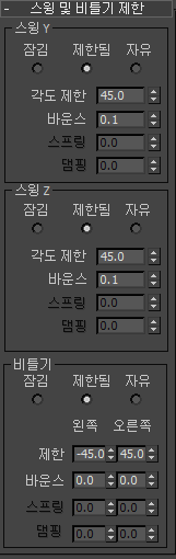

스윙 및 비틀기 제한 롤아웃
이러한 설정을 사용하여 제한된 하위의 각도 이동 허용 범위를 지정합니다.
주: 숫자 설정은 제한됨 옵션이 선택된 경우에만 사용할 수 있습니다.
스윙 Y 및 스윙 Z 그룹
스윙 Y와 스윙 Z는 각각 제약 조건의 로컬 Y축과 Z축을 기준으로 회전하는 것입니다. 각각 다음 중 하나를 선택합니다.
- 각도 제한
- 스윙이 제한됨으로 설정된 경우 회전을 허용할 중심점에서부터의 각도 크기입니다. 이 설정은 양쪽에 모두 적용되므로 전체 모션 범위는 이 값의 두 배입니다. 예를 들어 각도 제한을 45도로 설정하면 허용되는 총 회전은 90도입니다.
- 바운스
- 스윙이 제한됨으로 설정된 경우 오브젝트가 제한에 도달했다가 되돌아오는 양입니다. 값 0.0은 바운스가 없음을 나타내고 값 1.0은 전체 바운스를 나타냅니다. 제약 조건 제한이 하드 제한으로 설정된 경우에만 사용할 수 있습니다.
- 스프링
- 스윙이 제한됨으로 설정된 경우 제한이 초과되면 오브젝트를 제한으로 다시 당기는 스프링의 강도입니다. 값이 작을수록 스프링 힘이 작아지고 값이 클수록 오브젝트를 제한으로 당기는 힘이 강해집니다. 값 0.0은 하드 제한을 나타내는 특수한 값으로, 오브젝트가 스윙 제한을 초과하지 않도록 합니다. 제약 조건 제한이 소프트 제한으로 설정된 경우에만 사용할 수 있습니다.
- 제동
- 스윙이 제한됨으로 설정되고 제한이 초과된 경우 오브젝트가 제한을 초과해 회전할 "제동"의 양입니다. 제약 조건 제한이 소프트 제한으로 설정된 경우에만 사용할 수 있습니다.
비틀기 그룹
비틀기는 제약 조건의 로컬 X축을 기준으로 회전하는 것입니다.
- 잠금상위 오브젝트와 하위 오브젝트가 제약 조건의 로컬 X축을 기준으로 회전하지 않도록 합니다.
- 제한됨상위와 하위가 로컬 X축을 기준으로 고정된 각도 내에서 회전하도록 허용합니다.
- 자유상위와 하위가 제약 조건의 로컬 X축을 기준으로 무제한 회전하도록 허용합니다.
- 제한
- 비틀기가 제한됨으로 설정된 경우 왼쪽 및 오른쪽 값은 제한의 양 끝에 대한 절대 각도입니다. 뷰포트에서 이 제한의 시각화를 통해 원하는 대로 이 값을 조정할 수 있습니다.
- 바운스
- 비틀기가 제한됨으로 설정된 경우 오브젝트가 제한에 도달했다가 되돌아오는 양입니다. 각 제한은 고유한 값을 지정할 수 있습니다. 값 0.0은 바운스가 없음을 나타내고 값 1.0은 전체 바운스를 나타냅니다. 제약 조건 제한이 하드 제한으로 설정된 경우에만 사용할 수 있습니다.
- 스프링
- 비틀기가 제한됨으로 설정된 경우 제한이 하나라도 초과되면 오브젝트를 제한으로 다시 당기는 스프링의 강도입니다. 각 제한은 고유한 값을 지정할 수 있습니다. 값이 작을수록 스프링 힘이 작아지고 값이 클수록 오브젝트를 제한으로 당기는 힘이 강해집니다. 값 0.0은 하드 제한을 나타내는 특수한 값으로, 오브젝트가 스윙 제한을 초과하지 않도록 합니다. 제약 조건 제한이 소프트 제한으로 설정된 경우에만 사용할 수 있습니다.
- 제동
- 비틀기가 제한됨으로 설정되고 제한이 초과될 때 오브젝트가 견디는 저항의 양입니다. 각 제한은 고유한 값을 지정할 수 있습니다. 제약 조건 제한이 소프트 제한으로 설정된 경우에만 사용할 수 있습니다.

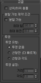

고급 롤아웃
- 상위/하위 충돌
- 해제되면(기본 값) 제약 조건으로 연결된 상위 및 하위 강체는 서로 충돌하지 않습니다. 예를 들어 허벅지와 다리의 강체가 무릎에 문제 없이 겹칩니다. 두 강체가 서로 반응하거나 다른 강체에 대해 반응하게 하려면 이 옵션을 설정하십시오.
분할 가능 제약 조건 그룹
- 분할 가능
- 설정하면 시뮬레이션 도중 제약 조건이 분할될 수 있습니다. 최대 힘을 초과하는 선형 힘이나 최대 회전(다음 참조)을 초과하는 비틀린 힘이 상위 오브젝트와 하위 오브젝트 사이에 적용되면 제약 조건이 "분할", 즉 해제되며 더 이상 적용되지 않습니다.
- 최대 힘
- 분할 가능이 설정된 경우 제약 조건이 분할되는 크기 이상의 선형 힘에 대한 양입니다. 제약 조건 분할을 더 어렵게 만들려면 값을 늘립니다.
주: 다중 오브젝트 편집기 패널에서 이 설정은 레이블이 "힘 분할"로 지정됩니다.
- 최대 회전
- 분할 가능이 설정된 경우 제약 조건이 분할되는 크기 이상의 비틀린 힘에 대한 양입니다. 제약 조건 분할을 더 어렵게 만들려면 값을 늘립니다.
주: 다중 오브젝트 편집기 패널에서 이 설정은 레이블이 "회전 분할"로 지정됩니다.
투영 그룹
- 투영 유형
- 상위 및 하위 오브젝트가 제약 조건 제한을 위반하면 투영이 강제로 제한을 적용하여 상황을 해결합니다.
결합 투영은 "무딘 도구"와 같습니다. 일어날 수 있는 충돌에 관계없이 그냥 한 액터씩 이동합니다. 이로 인해 충돌 형상이 침투할 수 있으므로 실제로 결합 위반과 관련된 문제가 없다면 결합 투영을 사용하지 말고 적절하게 사용하는 것이 좋습니다.
투영 방법을 선택하고 해당 값을 설정합니다.
- 거리
- 적용할 투영이 초과되어 제약 조건 위반이 발생하는 최소 거리입니다. 이 거리보다 낮은 오류는 투영을 사용하지 않습니다. 이 값을 너무 낮게 설정하면 시뮬레이션에 불필요한 진동이 생길 수 있습니다.
- 각도
- 적용할 투영이 초과되어 제약 조건 위반이 발생하는 최소 각도(도 단위)입니다. 이 각도보다 낮은 값이 투영을 사용하지 않으면 오류가 발생합니다.
