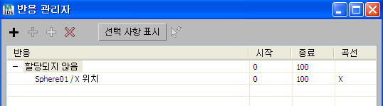

    그러면 반응 관리자 대화상자가 열립니다. 반응 리스트에서는 구의 위치가 슬레이브로 할당되고 마스터 항목이 있지만 모션이 할당되지 않았음을 보여 줍니다. 반응 제어기는 마스터의 모션을 사용하여 슬레이브의 수를 제어합니다.
  7. 반응 리스트의 맨 위에서 "할당되지 않음" 항목을 마우스 오른쪽 버튼으로 클릭합니다. 메뉴에서 마스터 바꾸기를 선택합니다.
    그러면 장면의 모든 오브젝트에서 모션 트랙을 선택할 수 있는 선택 모드에 배치되어 마스터 역할을 할 수 있습니다.

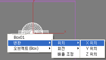

  8. 뷰포트에서 상자(Box001)를 클릭합니다.
    팝업 메뉴가 열립니다.
  9. 팝업 메뉴에서 변환 위치 X 위치를 선택합니다.
    "할당되지 않음" 텍스트가 "Box001/X 위치"라는 마스터 트랙으로 대체됩니다.

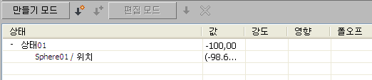

    또한 새로운 상태인 State001이 반응 리스트 아래의 상태 리스트에 나타납니다.
    반응 제어기에서 사용하는 제어 매커니즘 기초에 대한 예입니다. 각 마스터/슬레이브 조합에 대해 마스터 및 슬레이브 트랙 값에 따라 정의되는 상태를 몇 번이라도 지정할 수 있습니다. 마스터를 추가할 때 자동으로 만들어지는 첫 번째 상태는 상자가 X 축의 -100에 있을 때 구는 (-100,0,50)에 있도록 지정합니다. 이 경우 세 개의 매개변수(세 축에서 구형의 위치)와 하나의 매개변수(상자의 X축 위치)를 제어합니다. 더 일반적으로 일대일 마스터/슬레이브 매개변수 비율을 사용합니다.

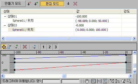

  13. 반응 관리자 대화상자에서 State002 아래의 Sphere001/위치 항목을 클릭하여 강조 표시한 다음 필요에 따라 편집 모드 버튼을 클릭합니다.
  14. 구형을 (-100,0,50)에 배치합니다.
    State002 아래의 Sphere001/위치 라인에서 위치가 업데이트됩니다. 또한 반응 관리자 그래프에는 슬레이브(구형)의 X 및 Z 위치 값의 변경 사항이 마스터 상자의 X 위치 변경 사항으로 표시됩니다. 트랙 뷰와 마찬가지로 그래프에서 빨간색=X, 초록색=Y, 파란색=Z입니다.

  16. 프레임 100으로 이동하여 새 상태를 만듭니다.
  17. 상태 리스트에서 새 상태나 슬레이브 트랙을 클릭하여 강조 표시합니다.
  18. 편집 모드를 켭니다. 구형을 (0,–100,100)에 배치한 다음 편집 모드를 끕니다.
  19. 프레임 0과 100 사이의 시간 슬라이더를 제거합니다.
    첫 50개의 프레임이 지나면 구형이 첫 번째 상태와 두 번째 상태 사이에서 이동하고 애니메이션이 반 이상 지나면 구형이 두 번째 상태와 세 번째 상태 사이에서 이동합니다.
