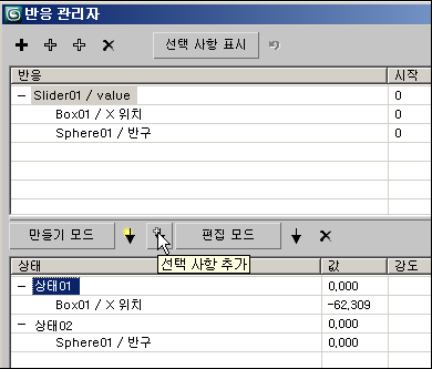

이제 상태 리스트에 두 개의 상태가 있지만 두 경우 모두 상태 값, 즉 슬라이더 값이 같으므로 실제로는 하나만 필요합니다. 반구 슬레이브 트랙을 첫 번째 상태에 추가한 다음 두 번째 상태를 제거하면 이 문제를 해결할 수 있습니다.
그러면 반구 트랙이 State01에 추가됩니다.

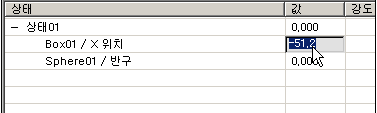

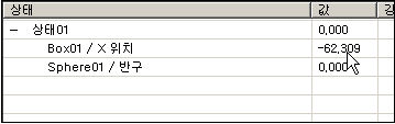

현재 상자는 사용자가 만든 위치에 있지만 이 상자를 다른 위치에서 시작할 수도 있습니다. 그러나 상자는 슬라이더의 슬레이브이므로 X축에서 자유자재로 이동할 수 없습니다. 반응 관리자를 사용하여 상자의 X 위치를 특정 값으로 설정하게 됩니다.
값 항목 위에 마우스 커서를 놓습니다.
드래그하는 방법으로는 10번째 이상의 값만 변경되므로 정확한 값을 설정하는 게 어려울 수도 있습니다. 키보드를 사용하면 정확한 값을 더 지정할 수 있습니다.
값이 강조 표시되고 키보드에서 편집 가능한 필드가 됩니다.
또는
키를 누릅니다. 이제 값이 -50.000으로 표시됩니다.

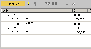

다음으로 만들기 모드를 사용하여 새 상태를 자유자재로 만드는 방법을 설명합니다.
먼저 새 상태를 설정하여 상자를 음수 슬라이더 값의 왼쪽으로 이동합니다.
슬라이더 값의 슬레이브이므로 이동할 수 없습니다.
만들기 모드가 켜져 있으면 마스터 및 슬레이브 속성을 변경하고 현재 속성을 사용하여 새 상태를 만들 수 있습니다.
슬레이브 항목을 강조 표시하면 만들기 모드가 켜져 있는 동안 뷰포트에서 슬레이브된 값을 대화식으로 조작할 수 있습니다. 그런 다음 상태 만들기를 클릭하면 해당 슬레이브에 대해서만 새 상태가 만들어집니다. 대신 마스터를 강조 표시하면 모든 슬레이브를 자유자재로 조작할 수 있지만, 상태 만들기를 클릭하면 모든 슬레이브에 대해 새 상태가 만들어집니다. 반응 관리자는 복잡한 도구이므로 일반적으로 가능한 데이터를 간단하게 유지하는 것이 좋습니다.

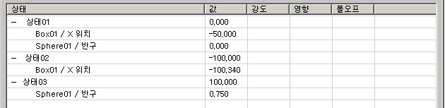

반응 관리자에서 상태(슬라이더) 값이 –100.0이고 상자가 새 X 위치에 있는 새 상태 State02를 추가합니다.
다음으로 슬라이더 범위의 오른쪽이 구형의 반구 값에 영향을 주도록 새 상태를 설정합니다.
반구 매개변수는 슬라이더 값의 슬레이브이므로 사용할 수 없습니다.
이제 반구 매개변수를 사용할 수 있습니다.
반응 관리자가 상태(슬라이더) 값이 100.0이고 Sphere01 / 반구 값이 0.750인 새 상태를 추가합니다.

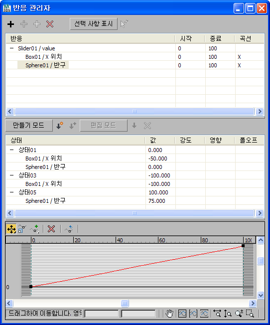

반응 리스트에서 Slide01 / 값을 클릭하면 그래프에 표시하여 수평 축에 슬라이더 값을 나타내고 수직 축에 두 개의 반응을 나타냅니다. 둘 사이의 배율은 크게 다르므로 그래프 오른쪽의 반구 반응은 직선처럼 나타나지만 반응 리스트에서 Sphere01/반구 슬레이브 항목을 클릭하면 그래프가 0.0부터 0.75까지 꾸준히 상승하는 모습으로 나타납니다.
슬라이더 범위 왼쪽 절반 위에서 상자는 X축을 따라 이동하고, 슬라이더 범위 오른쪽 절반 위에서는 구의 반구 값이 바뀝니다.
절차를 완료하려면 그래프를 사용하여 반응을 변경해 봅니다.
그러면 곡선에 새 포인트가 추가되고 상태 리스트에 새 상태가 추가됩니다.
슬라이더를 0부터 100 사이로 이동하면 구형이 사라질 만큼 반구 값이 증가되고 구형의 윗부분 1/4을 볼 수 있을 만큼 줄어듭니다.

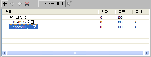

반응 리스트에는 장면에 반응 제어기가 있는 오브젝트의 마스터-슬레이브 관계에 대한 계층 뷰가 표시됩니다. 해당 컨트롤을 사용하여 마스터와 슬레이브를 추가하거나 삭제하고, 시작 프레임과 끝 프레임을 변경하며, 그래프 곡선의 사용을 토글할 수 있습니다. 이러한 컨트롤은 리스트 위쪽에 있는 도구 모음와 리스트 자체에서 모두 사용할 수 있습니다.

반응 리스트에서 강조 표시된 항목을 삭제합니다.
슬레이브를 삭제하면 상태는 그대로 유지되지만 관련된 상태 정의는 상태 리스트에서 삭제됩니다. 마스터를 삭제하면 모든 슬레이브와 모든 관련 상태도 삭제됩니다.

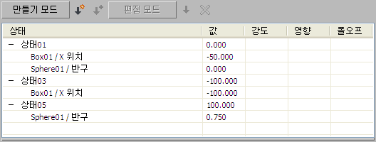

상태는 마스터와 슬레이브 사이의 상호 작용을 설명합니다. 각 상태에서 마스터 트랙의 값과 각 슬레이브의 해당 값을 지정합니다. 그런 다음 장면에서 마스터-트랙 값이 변경되면 슬레이브 값이 상태의 지정사항에 따라 달라집니다.
상태 리스트에는 반응 리스트에 강조 표시된 반응의 모든 상태가 표시됩니다. 상태 리스트에 나타낼 상태에 대한 반응 리스트에서 반응의 구성원(마스터 및/또는 슬레이브)을 강조 표시할 수 있습니다. 다중 반응의 구성원을 강조 표시하면 상태 리스트에 첫 번째로 강조 표시된 반응에 대한 값만 반영합니다.
상태 리스트에서 도구를 사용하여 상태 및 상태의 이름을 추가하고 수정할 수 있습니다. 상태 이름을 변경하려면 텍스트를 천천히 두 번 클릭합니다(빠르게 클릭하지 마십시오). 상태 이름이 이미 강조 표시된 경우에는 한 번만 클릭합니다. 텍스트가 강조 표시되고 이제 편집할 수 있음을 나타내는 상자가 그 주위에 나타납니다. 들여 쓴 슬레이브 트랙이 아니라 상태 이름만 변경할 수 있습니다.

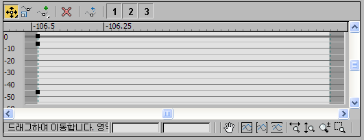

반응 관리자의 그래프에는 수평 축에 마스터 값을, 수직 축에 슬레이브 값을 그래프로 나타내는 곡선이 표시됩니다. 반응 리스트에 강조 표시된 항목에 대한 모든 상태의 데이터를 표시합니다. 마스터가 강조 표시되면 그래프에 해당 슬레이브 모두의 상태 곡선이 표시됩니다. 하나 이상의 슬레이브가 강조 표시되어 있지만 마스터는 강조 표시되지 않은 경우 그래프에는 해당 슬레이브의 데이터만 표시됩니다. 그래프를 사용하여 점을 드래그하는 방법으로 데이터를 편집할 수 있습니다.
그래프 컨트롤은 3ds Max의 다른 그래프에 표시되는 컨트롤(예: 재질 편집기 출력 롤아웃)과 비슷합니다. 그래프 위쪽의 도구 모음에는 그래프 상의 점을 이동하고 배율을 조정하며 새 점, 즉 새 상태를 삽입하는 기능이 있습니다. 그래프를 마우스 오른쪽 버튼으로 클릭하는 방법으로도 같은 기능을 사용할 수 있습니다. 그래프 점을 마우스 오른쪽 버튼으로 클릭하면 이 점을 모서리 및 두 가지 다른 베지어 유형으로 설정할 수 있습니다. 베지어 점을 선택하면 핸들을 이동하여 곡선 모양을 변경할 수 있습니다. 범위를 드래그하여 다중 포인트를 선택한 다음 한꺼번에 편집할 수 있습니다. 그래프를 이동하고 확대/축소하려면 그래프 아래에서 도구 모음을 사용합니다.

슬레이브가 현재 참여하지 않은 상태에 슬레이브를 추가합니다. 이 메뉴를 사용하려면 반응 리스트에서 슬레이브를 강조 표시하고 상태 리스트에서 상태를 강조 표시한 다음 선택 사항 추가를 클릭합니다.
