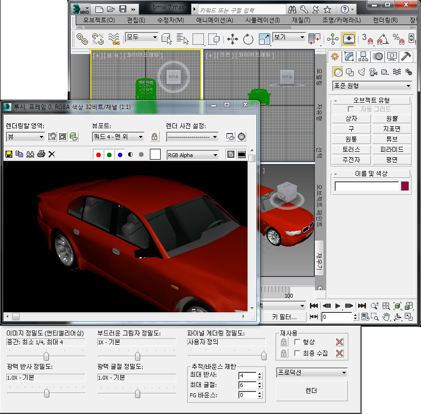

일반적으로 3ds Max 및 3ds Max Design 창에는 모델링 작업을 표시하는 하나 이상의 3D 뷰포트가 표시됩니다. 뷰포트는 다양한 컨트롤로 둘러싸여 있습니다.
뷰포트, 컨트롤 및 렌더링된 프레임을 표시하는 3ds Max Design 창
