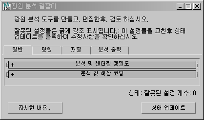

주 캡션
주 캡션에는 대화상자 용도에 대한 주의 사항: “조명 분석 도구를 만들고, 편집한 후, 검토하십시오.”
또한 이 대화상자의 작업 흐름을 알려줍니다. “잘못된 설정들은 굵게 강조 표시됩니다. 이 설정들을 고친후 상태 업데이트를 클릭하여 수정사항을 확인하십시오.” 길잡이의 각 패널은 장면의 잘못된 설정 여부를 표시할 수 있습니다. 해당 설정은 굵게 강조 표시되고 길잡이를 사용하여 설정을 수정할 수 있습니다. 하지만 분석 표시는 대화식이 아닙니다. 설정을 수정한 후 수정 작업의 결과를 확인하려면 상태 업데이트를 클릭해야 합니다.

상태
상태는 조명 분석 길잡이에서 감지한 잘못된 설정 수를 표시합니다. 이 값은 상태 업데이트를 클릭할 때 업데이트됩니다. “잘못된 설정 개수”가 0이면 라이트 수준이 사실에 가깝도록 장면을 렌더링할 수 있습니다.

상태 업데이트
조명 분석 도구에 대한 조정 작업을 통합하고 상태를 업데이트하려면 클릭합니다.
상태 업데이트를 클릭하면 굵은 텍스트로 표시된 잘못된 설정이 보통 텍스트로 바뀔 수 있습니다. 또한 상태 필드에 표시된 “잘못된 설정 개수”도 변경될 수 있습니다. “잘못된 설정 개수”가 0이면 계속해서 장면을 렌더링할 수 있습니다.
