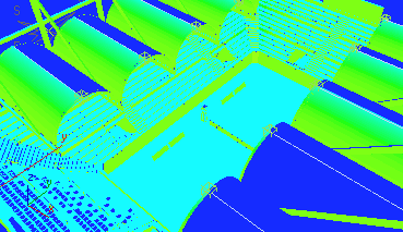

실내 테니스장의 오후 3시 모조 색상 미리 보기에서는 적절한 조명이 표시됨
![]() 비교를 위해 같은 장면의 렌더링이 표시되어 있음 |
![]() 조명 분석 데이터의 오버레이가 있는 같은 장면 |
같은 장면의 정오 모조 색상 미리 보기에서는 인공 라이트가 필요함을 확인할 수 있음
![]() 내부 조명 없이 정오에 렌더링된 테니스장 |
![]() 내부 라이트를 설정하여 정오에 렌더링된 테니스장 |
