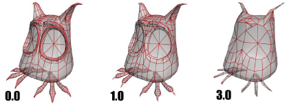

정점 용접 수정자는 서로 지정된 거리 이내에 있는 모든 정점을 하나의 정점으로 결합하여 편집 가능한 폴리 및 유사한 오브젝트의 용접 기능처럼 동작합니다. 정점 용접은 작은 영역 내에 정점 클러스터를 포함하는 메시를 지우는 데 유용합니다.
서로 다른 정점 용접 임계값 결과설정 사용 결과
새 정점은 결합된 정점의 평균 위치에 자동으로 배치됩니다. 원본 정점이 제거되기 때문에 일반적으로 일부 연결된 면과 가장자리도 함께 제거됩니다. 용접된 정점은 동일한 요소에 속하지 않아도 되므로 용접으로 인해 오브젝트 내의 여러 요소가 결합될 수 있습니다.
