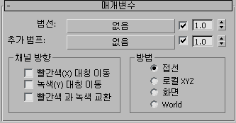

법선 범프 맵에서는 텍스처가 적용된 법선 맵을 사용할 수 있습니다(적용된 텍스처 요소 참조). 일반적으로 재질의 범프 구성요소, 변위 구성요소 또는 둘 다에 이 맵을 지정합니다. 변위에 대한 맵을 사용하면 비현실적으로 부드럽게 보일 수 있는 가장자리를 수정할 수 있지만 형상에 면이 추가됩니다.
법선 범프 맵으로 사용할 파일을 수동으로 저장하는 경우 감마
재정의를 선택하고 재정의 값을 1.0(감마 보정 없음)으로 설정해야 합니다. 법선 범프 맵이 정확한 계산 값을 저장하므로 시각적 보정이 필요하지 않습니다.
토글을 사용하여 맵의 사용을 활성화하거나 비활성화합니다. 기본적으로 켜져 있습니다. 스피너를 사용하여 맵의 효과를 늘리거나 줄입니다.
기본적으로 법선 맵의 빨간색 채널은 왼쪽(큰 값)과 오른쪽(작은 값)을 나타내고 초록색은 아래쪽(큰 값)과 위쪽(작은 값), 파란색은 수직 거리를 나타냅니다. 이 그룹의 제어를 사용하여 해당 해석을 조정할 수 있습니다.
예를 들어 법선이 (228,178, 255)인 경우 법선은 2시 방향을 가리킵니다. 빨간색과 초록색을 교환하면 법선이 (178, 228, 255)가 되며 이 법선은 1시 방향을 가리킵니다.
방법 그룹에서는 법선에 사용할 좌표를 선택할 수 있습니다. 이러한 제어는 투영 옵션 대화상자의 제어와 동일합니다.
이 방법은 애니메이션된 캐릭터와 같이 움직이고 변형되는 오브젝트에 사용됩니다.
이 방법은 고정되거나 이동하는 오브젝트에 사용할 수 있지만 변형되는 오브젝트에는 사용할 수 없습니다. 오브젝트가 변형되면 일부 프레임에서 투영이 잘못 나타날 수 있습니다.
이 방법은 창을 통해 보이는 동상과 같이 단일 각도에서만 보이는 고정 오브젝트에 주로 유용합니다.
이 방법은 움직이거나 변형되지 않는 오브젝트에 주로 유용하며, 그렇지 않을 경우 월드 좌표로 투영된 법선을 사용하는 움직이는 오브젝트는 텍스처를 통해 "헤엄치는" 것처럼 나타납니다.
