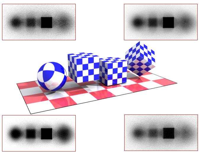

표면 정보에서 표면이 받을 수 있는 주변 라이트 양을 설명하려는 경우 주변 폐색 맵을 사용합니다. 주변 폐색 맵은 표면 윤곽 및 주변 오브젝트에 의한 라이트 차단을 고려합니다. 렌더링할 때 주변 폐색 맵을 사용하는 경우 특수 조명을 설정하거나 오브젝트의 재질을 바꾸거나 전역 재정의를 사용할 필요가 없습니다. 주변 폐색 맵에서 이러한 설정을 처리합니다.
투영 수정자를 포함하거나 포함하지 않고 다양한 용도로 주변 폐색 맵을 사용할 수 있습니다. 주변 폐색 맵을 사용하여 그려진 편집 및 텍스처 맵과 같은 항목에 대해 Adobe Photoshop의 레이어를 마스크할 수 있습니다. 반사 라이트의 마스크나 먼지 맵으로 사용할 수도 있습니다.
텍스처로 렌더링된 바닥 오브젝트의 주변 폐색 맵으로 둘러싸인 원래 장면
왼쪽 위: 샘플=8, 확산=0.8
오른쪽 위: 샘플=32, 확산=0.8
왼쪽 아래: 샘플=16, 확산=0.5
오른쪽 아래: 샘플=16, 확산=0.99
