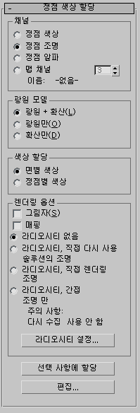

인터페이스
채널 그룹
여기서 정점 색상 유틸리티가 어떤 채널 타입을 부여할지 선택할 도구를 볼 수 있습니다. 맵 채널을 선택하면 맵 채널 ID 숫자도 지정할 수 있습니다.
  • 정점 색상이것을 선택해서 정점 색상 레이어를 할당할 수 있습니다.
  • 정점 조명이것을 선택해서 정점 조명 레이어를 할당할 수 있습니다.
  • 정점 알파이것을 선택해서 정점 투명도 레이어를 할당할 수 있습니다.
  • 맵 채널이것을 선택해서 특정 숫자의 맵채널을 할당할 수 있습니다.
    맵 채널 스피너
    이것을 사용해 채널 숫자를 정의합니다. 맵 채널이 선택된 경우에만 사용할 수 있습니다.
이름
채널이 정의된 이름을 가지고 있다면 이 곳에 나타날 것입니다. 채널 정보 유틸리티를 사용하여 채널에 이름을 지정할 수 있습니다.
주: 비록 색상, 조명, 알파 채널은 특정한 이름이 있지만 사실 3ds Max는 여기에 어떤 종류의 데이터가 저장되어야 하는지 강제하지 않습니다. 세 채널 모두 4채널(RGBA) 정점 색상 데이터를 보유할 수 있습니다.
라이트 모델 그룹
오브젝트의 표면이 어떻게 조명되어 보일지를 지정하도록 하는 옵션을 제공합니다.
  • 조명 + 분산현재 장면의 조명과 재질을 사용해 정점 색상에 영향을 줍니다.
  • 조명만재질 특성은 무시하고 조명만 사용하여 정점 색상을 부여합니다.
    이 옵션이 선택되면 렌더링 옵션 롤아웃에서 그림자와 매핑은 사용할 수 없습니다.
  • 분산조명은 무시하고 재질의 분산 색상을 사용합니다.
색상 할당 그룹
표면 전체에서 어떻게 색상이 보간되는지 지정하도록 합니다.
  • 면별 색상(기본값) 색상은 각 면의 중심 사이에서 보간됩니다.
    면별 색상은 보다 적은 점을 샘플로 취하기 때문에 보다 빠른 기법입니다. 다른 한 편으로 결과물의 정확도는 떨어집니다.
  • 정점별 색상색상이 정점 간에 보간됩니다
    각각의 면에 대해 이 기법은 하나가 아닌 3개의 점을 사용하기 때문에 느려지긴 하지만 대개는 더욱 정확합니다. 오브젝트의 그림자가 두 정점 사이에 떨어지면 예외가 발생할 수 있습니다. 이 경우 오브젝트는 조명을 폐색해야 하지만 정점만을 고려하기 때문에 그림자는 계산되지 않고 "라이트 누출"이 발생합니다.
렌더링 옵션 그룹
이 그룹의 옵션은 정점 색상에서 그림자, 텍스처 맵 혹은 라디오시티 솔루션을 포함할지 선택하도록 합니다.
주: 정점 색상에서 라디오시티 솔루션을 저장할 수 있지만 라이트 추적기 조명은 저장할 수 없으며 이는 장면의 형상에 저장되지 않습니다.
그림자
설정되면 그림자는 정점이 음영처리될 때 사용됩니다. 기본적으로 해제되어 있습니다.
팁: 정점 페인트 수정자의 페인트 혹은 블러 도구를 사용해 그림자의 가장자리를 부드럽게 할 수 있습니다.
매핑
설정되면 텍스처 맵은 정점이 음영처리될 때 사용됩니다. 기본적으로 해제되어 있습니다.
[라디오시티 옵션]
라디오 버튼은 라디오시티 데이터를 어떻게 사용할지 지정합니다.
  • 라디오시티 없음(기본값.) 정점 색상을 부여할 때 라디오시티 솔루션을 사용하지 마십시오
    주: 라디오시티 솔루션이 장면에서 존재하지 않으면 이것이 유일하게 사용할 수 있는 옵션입니다.
  • 라디오시티, 솔루션의 직접 조명 다시 사용 정점 색상 할당에 라디오시티를 포함하고 솔루션의 직접 조명을 사용합니다.
    렌더링 매개변수 롤아웃에서 라디오시티 솔루션의 직접 조명 다시 사용 선택에 견줄만 합니다
    그림자는 다시 계산될 필요 없기 때문에 이 선택은 그림자 토글을 사용할 수 없게 합니다.
  • 라디오시티, 직접 조명 렌더링정점 색상 할당에 라디오시티를 포함하지만 별도의 패스를 사용하여 직접 조명을 렌더링합니다.
    렌더링 매개변수 롤아웃에서 직접 조명 렌더링 선택에 견줄만 합니다.
  • 라디오시티, 간접 조명. 전용정점 색상 할당에 라디오시티 솔루션의 간접 조명만 포함합니다.
알림 필드
리게더링이 사용 가능한지 아닌지 알려주는 메시지가 표시됩니다. 리게더링은 가장 정확한 라디오시티 결과를 제공하지만 라디오시티 계산에 상당한 시간이 추가됩니다.
라디오시티 설정
렌더링 설정 대화상자의 고급 조명 패널을 표시하려면 클릭합니다. 여기서 라디오시티 솔루션을 설정하고 생성할 수 있습니다.
mental ray 렌더러가 활성 렌더러이면 이 버튼을 사용할 수 없습니다.
선택 사항에 할당
할당된 재질에 기반하여 정점 색상 및 앞선 그룹 상자에서 지정한 선택사항들이 선택된 오브젝트에 할당됩니다. 선택 사항에 할당은 정점 페인트 수정자를 만들어서 선택된 오브젝트의 스택에 추가합니다.
편집
클릭하면 정점 페인팅 도구를 보유한 부동 대화상자인 VertexPaint 페인트 상자가 표시됩니다.
선택 사항에 할당을 아직 클릭하지 않았다면 이 버튼은 사용할 수 없습니다.
