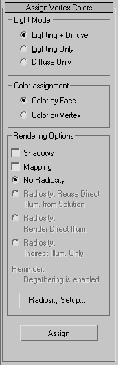

  3. 정점 색상 할당 롤아웃을 엽니다.
    주: 이 롤아웃은 정점 색상 할당 유틸리티와 동일한 도구를 제공합니다.
  4. 라이트 모델 그룹에서 조명 + 분산을 선택합니다.
  5. 할당을 클릭합니다.
  6. 정점 색상 맵에서 정점 조명을 보려면 정점 Paintbox에서 (정점 색상 표시 음영 처리)를 선택합니다.

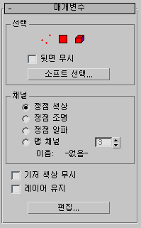

매개변수 롤아웃
선택 그룹
이 그룹의 컨트롤은 Paintbox 롤아웃의 선택 그룹에 있는 선택 컨트롤과 동일합니다.
채널 그룹
여기에 제공되는 컨트롤을 사용하여 정점 그리기 레이어가 영향을 주는 채널 유형과 그릴 맵 채널 번호를 지정할 수 있습니다.
  • 정점 색상정점 색상 레이어에 페인트하려면 이 옵션을 선택합니다.
  • 정점 조명정점 조명 레이어에 페인트하려면 이 옵션을 선택합니다.
  • 정점 알파정점 투명도 레이어에 페인트하려면 이 옵션을 선택합니다.
  • 맵 채널특정 이름 또는 번호의 맵 채널에 페인트하려면 이 옵션을 선택합니다.
    맵 채널 스피너
    채널 번호를 지정합니다. 맵 채널이 선택된 경우에만 사용할 수 있습니다.
주: 레이어에 그린 다음 채널 설정을 변경하면 그려진 정보가 새 채널로 옮겨집니다. 예를 들어, 정점 색상을 선택하고 그린 다음 정점 조명을 설정하면 그려진 정보가 정점 색상 채널에서 제거되고 정점 조명 채널에 적용됩니다.
이름
채널에 정의된 이름이 있는 경우 여기에 표시됩니다. 채널 정보 유틸리티를 사용하여 채널에 이름을 지정할 수 있습니다.
기본 색상 무시
설정하면 정점 페인트가 스택에서 자신의 아래쪽에 있는 모든 정점 색상을 무시합니다. 결과적으로 흰색 오브젝트에 위에 있는 것 같이 레이어의 원시 색상을 볼 수 있습니다. 기본 색상이 투명한 것으로 취급되어 혼합 모드가 영향을 미치지 않으며(법선 모드와 같이 작동) 레이어가 전혀 혼합되지 않습니다.
이 토글은 레이어를 아래의 색상에서 격리하여 사용자가 레이어의 원시 데이터를 볼 수 있도록 합니다. 위쪽의 레이어는 여전히 영향을 미치고 있으므로 이 옵션을 설정해도 레이어가 완전히 격리되지 않습니다. 현재 레이어를 완전히 격리하고 보려면 영향을 미치는 레이어를 비활성화하거나 종료 결과 표시를 해제해야 합니다.
기저 색상 무시 토글은 스택 아래쪽의 오브젝트에 이미 정점 색상이 적용되어 있는 경우에만 필요합니다. 다른 경우에는 페인트 레이어나 오브젝트에 정점 색상을 추가하는 수정자를 단순히 사용하지 않도록 설정할 수 있습니다. 이 경우 스택의 아래쪽에 있는 정점 색상은 활성화된 그리기 레이어에 영향을 주지 않기 때문에 그 결과 모든 기본 색상이 투명한 것으로 취급되고 레이어 색상은 전혀 혼합되지 않고 원래대로 표시됩니다.
주: 정점당 레이어 불투명도는 스택 위로 전달되지 않습니다. 그리기 레이어 수정자는 오브젝트에 정점 색상이 있는지 여부에 대해 예/아니오로 결정을 내리며 이 후에 모든 기본 색상을 투명 또는 불투명으로 취급합니다. 예를 들어, 메시 편집을 사용하여 단일 정점을 칠한 경우에도 오브젝트가 정점 색상을 가진 것으로 간주되어 메시를 투명하게 처리하는 대신 그리기 레이어에서 색상이 해당 메시(대부분 흰색)와 혼합됩니다.
레이어 유지
설정하면 수정자가 단일 레이어로 축소 작업에 의해 삭제되지 않습니다. 단일 레이어로 축소는 두 가지 독립적인 동작(색상이 고정된 수정자를 새로 생성하고 그 다음 기존의 수정자를 삭제)을 수행하며 이 옵션은 필요한 경우 첫 번째 기능만 수행하도록 합니다. 즉, 이전 수정자를 삭제하지 않고 색상을 새 그리기 레이어로 고정할 수 있습니다.
편집
정점 Paintbox 플로터가 닫힌 경우 이를 표시합니다.
정점 색상 할당 롤아웃
이 롤아웃을 사용하여 정점 색상 할당 유틸리티에서 제공하는 것과 동일한 컨트롤에 액세스할 수 있습니다. 이러한 컨트롤은 장면 조명 정보를 가져와서 정점 채널 시스템에 고정하는 데 사용할 수 있습니다.
