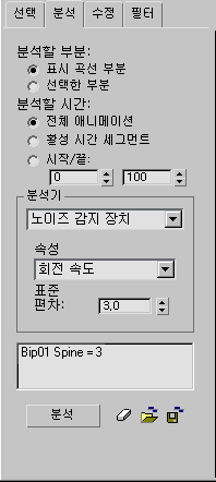

분석 패널
분석 패널은 선택된 Biped 부분의 곡선을 평가하고 특정 오류 조건을 검토하는 도구를 제공합니다. 곡선에서 스파이크와 노이즈를 발견하고 불연속 모션의 원인이 되는 특정 키프레임을 찾을 수 있습니다.
오류는 곡선 위에 갈색 선으로 표시되고 분석 패널의 아래쪽에도 나열됩니다. 그런 다음 수정 패널을 사용하여 자동으로 오류를 수정하거나, 곡선 뷰에서 수동으로 키와 곡선을 조정하여 오류를 수정할 수 있습니다.
곡선 위의 갈색 선으로 오류를 표시합니다.

인터페이스
분석할 부분
이 옵션은 분석할 부분을 선택합니다.
  • 곡선 부분 표시설정하면 표시된 곡선이 분석됩니다.
  • 선택한 부분설정하면 리스트나 뷰포트에서 선택한 부분이 분석됩니다. 모든 곡선을 곡선 뷰에 표시하지 않고 전체 Biped를 분석하려는 경우에 이 옵션을 사용합니다.
분석할 시간
분석할 범위를 설정합니다. 다음 중 하나를 선택할 수 있습니다.
  • 전체 애니메이션전체 애니메이션을 분석합니다.
    주: 이 옵션은 활성 3ds Max 시간 세그먼트에 대해 독립적입니다.
  • 활성 시간 세그먼트3ds Max 시간 구성 대화상자에 설정된 대로 활성 시간 세그먼트를 사용하려면 이 옵션을 선택합니다.
  • 시작/끝이 값을 사용하여 특정 시작 프레임과 종료 프레임으로 구성된 범위를 지정할 수 있습니다.
분석기 그룹
[분석기 드롭다운 리스트]
곡선 평가에 사용할 분석기를 선택할 수 있습니다. 각 분석기에서 고유한 개별 설정을 제공할 수 있습니다. 기본 선택 사항은 노이즈 감지 장치와 스파이크 감지 장치입니다.
  • 노이즈 감지 장치표준 편차 값에 의해 결정되는 회전 또는 위치상의 주요 애니메이션 변화를 찾습니다. 현재 워크벤치에 표시되는 항목에 관계없이 특성 드롭다운 리스트의 선택에 의해 결정된 대로 특정 곡선에서 작동할 수 있습니다.
    주: 노이즈가 항상 나쁜 것은 아닙니다. 예를 들어 손을 흔들다가 갑자기 주먹을 날리는 사람을 애니메이션하는 경우 웨이브에서 펀치로의 이동 및 펀치에서 손을 뒤로 빼는 동작은 노이즈로 분석될 수 있지만 이 경우에는 원하는 노이즈입니다. 워크벤치는 가속 및 순간 동작 곡선을 표시하여 이러한 변화의 크기를 식별합니다. 선택적으로 수정하여 개선할 부분만 부드럽게 하고 나머지는 그대로 유지할 수 있습니다.
  • 스파이크 감지 장치쿼터니언 공간 또는 위치 공간에서의 방향 변화도 포함하는 주요 애니메이션 변화를 찾습니다. 현재 워크벤치에 표시되는 항목에 관계없이 애니메이션의 모든 곡선에서 작동할 수 있습니다. 애니메이션이 전체 패턴에서 벗어난 정도인 표준 편차에 대해 분석을 조정할 수 있습니다.
  • 무릎 흔들림발이 바닥을 딛고 있을 때 흔들리거나 떨리는 무릎을 찾습니다. 프레임 및 변동 매개변수를 사용하여 흔들림 오류를 확인할 수 있습니다.
  • 무릎 확장발이 바닥을 딛고 있을 때 무리하게 확장되는 무릎을 찾습니다. 무릎 각도 매개변수를 사용하여 확장 오류를 확인할 수 있습니다.
특성 드롭다운 리스트
노이즈 감지 장치에서 곡선 오류 평가에 사용하는 기준을 선택할 수 있습니다. 회전(Rot) 특성을 사용하여 회전 오류를 분석하고 위치(Pos) 특성을 사용하여 이동 변환 오류를 분석할 수 있습니다.
주: 스파이크 감지 장치를 사용할 때는 이 컨트롤을 사용할 수 없습니다.
이 드롭다운 리스트의 옵션은 다음과 같습니다.
  • 회전 속도회전 각도 속도의 노이즈를 찾습니다.
  • 회전 가속회전 각도 가속의 노이즈를 찾습니다.
  • 회전 순간 동작회전 반사 동작의 노이즈를 찾습니다.
  • 위치 속도위치 속도의 노이즈를 찾습니다.
  • 위치 가속위치 가속의 노이즈를 찾습니다.
  • 위치 반사 동작위치 순간 동작의 노이즈를 찾습니다.
표준 편차
애니메이션이 전체 패턴을 벗어날 수 있는 정도를 설정할 수 있습니다. 예를 들어 노이즈 감지 장치는 디자인상 약간의 노이즈가 있는 데이터에서 더 많은 노이즈가 있는 인스턴스를 찾을 수 있습니다. 편차 숫자를 줄이면 더 민감해지므로 더 많은 오류를 찾습니다.
[오류 결과 리스트]
분석기에서 찾은 모든 오류를 표시합니다. 각 항목은 몸체 부분의 이름과 발견된 오류 수를 나열합니다.
곡선 뷰에서도 오류가 수직 갈색 선을 사용하여 그래픽으로 강조 표시됩니다. 리스트에서 오류 항목을 클릭하면 곡선 뷰의 해당 오류가 강조 표시됩니다.
분석
분석을 수행하려면 클릭합니다.
결과 지우기
최신 분석의 결과를 삭제합니다.
분석 파일 로드
이전 분석의 결과를 로드합니다.
분석 저장
최신 분석의 결과를 저장합니다.
