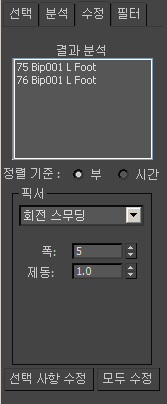

인터페이스
결과 분석 오류 리스트
선택한 몸체 부분에 대해 분석기에서 발견한 모든 오류를 표시합니다. Biped 오브젝트 이름 앞에 오류 프레임 번호가 옵니다. 오류를 한 번 클릭하면 곡선 뷰의 프레임에 황색 선이 표시됩니다. 두 번 클릭하면 현재 프레임을 오류 프레임 번호와 일치하도록 이동합니다. 뷰포트에는 해당 프레임도 또한 표시됩니다.
정렬 기준:
오류 분석 결과의 표시를 변경할 수 있습니다.
  • 부분: 나열된 각 부분에 대한 모든 오류를 함께 표시합니다.
  • 시간모든 오류를 프레임당 순서대로 표시합니다.
픽서 그룹
[픽서 옵션 드롭다운 리스트]
분석기에서 발견한 오류를 수정하기 위한 방법을 결정합니다. 일반적으로 픽서를 분석기 특성과 일치시켜 보십시오. 예를 들어, 노이즈 감지 장치에 회전 속도를 선택한 경우 픽서에서도 이름에서 회전을 선택합니다. 이에 대한 예외는 키를 수정하지 않고 키를 제거하려는 경우입니다. 이런 경우 키 제거 픽서를 선택합니다.
픽서 옵션은 다음과 같습니다.
  • 회전 스무딩곡선을 스무딩하여 회전 오류를 수정합니다. 효과를 높이기 위해 동일한 트랙에서 반복 수행할 수 있습니다. 블러링보다 느리지만 곡선의 정밀도를 유지합니다.
  • 회전 블러링곡선을 블러링하여 회전 오류를 수정합니다. 애니메이션의 일반적인 모양만 유지하고 정밀도를 유지하지 않으려는 경우에 적합합니다. 애니메이션의 정밀도가 지나치게 떨어질 수 있습니다.
  • 고급 회전 스무딩주요 변경 사항을 수정할 경우 일반 스무딩 필터보다 양호합니다. 효과를 높이기 위해 동일한 트랙에서 반복 수행할 수 있습니다. 가장 느린 필터이지만 우수한 정밀도를 유지할 수 있어서 뉘앙스를 살리려는 모션 캡처 데이터에 특히 적합합니다.
  • 위치 스무딩곡선을 스무딩하여 이동 변환 문제를 수정합니다. 효과를 높이기 위해 동일한 트랙에서 반복 수행할 수 있습니다. 블러링보다 느리지만 곡선의 정밀도를 유지합니다.
  • 위치 블러링곡선을 블러링하여 위치 문제를 수정합니다. 애니메이션의 일반적인 모양만 유지하고 정밀도를 유지하지 않으려는 경우에 적합합니다. 애니메이션의 정밀도가 지나치게 떨어질 수 있습니다.
  • 키 제거간격 설정을 기준으로 키를 삭제하여 오류를 수정합니다.
  • 무릎 흔들림 발이 바닥을 딛고 있을 때 흔들리거나 떨리는 무릎을 수정합니다. 무릎 각도 값을 오류 상태의 기준으로 사용합니다.
  • 무릎 확장발이 바닥을 딛고 있을 때 무리하게 확장되는 무릎을 수정합니다. 변동 값을 오류 상태의 기준으로 사용합니다.
[픽서 매개변수]
개별 픽서는 다른 매개변수를 표시합니다. 매개변수는 다음과 같습니다.
  • 키프레임 주변에서 영향을 받는 곡선 수를 결정합니다.
    키 제거를 제외한 모든 픽서가 이 매개변수를 표시합니다.
  • 제동픽스가 기존 곡선으로 혼합되는 방식을 결정합니다. 픽서의 효과 정도를 변경합니다. 값이 클수록 변경이 커집니다. 제동 값이 1.0이면 기본 동작입니다.
  • 키 삭제간격 폭을 기준으로 선택적으로 키를 제거할 수 있습니다. 삭제 키가 사용되면 키는 간격 폭 내에서만 제거됩니다. 삭제 키가 해제되어 있으면 키 제거는 간격 폭을 고려하지 않고 선택한 키를 제거합니다.
    이 매개변수는 키 제거가 픽서인 경우에만 사용할 수 있습니다.
  • 간격 폭키를 삭제 시 고려해야 할 오류 주위의 프레임 수를 결정합니다.
  • 무릎 각도 무릎 확장 오류의 구성 요소를 결정하기 위해 회전 각도를 설정합니다.
    무릎이 바닥을 딛고 있고 해당 각도가 무릎 한계 각도 이하이면 무릎 각도가 이 한계를 초과하지 않도록 무게 중심 오브젝트가 조정됩니다.
    이 매개변수는 무릎 확장이 픽서인 경우에만 사용할 수 있습니다.
  • 프레임 변동 평가에 대해 고려할 간격을 결정합니다.
    이 매개변수는 무릎 흔들림이 픽서인 경우에만 사용할 수 있습니다.
  • 변동 무릎 흔들림을 식별하기 전에 허용된 변경 크기를 설정합니다.
    무릎 각도 변화가 프레임 간격 임계값 내에서 두 무릎 각도의 변화 임계값보다 크면 무릎 각도가 변경되고 흔들림이 제거됩니다.
선택 사항 수정
픽서 작업을 결과 분석 오류 리스트에서 선택한 부분에 적용합니다.
모두 수정
결과 분석 오류 리스트에서의 선택 여부에 관계없이 모든 오류에 픽서 작업을 적용합니다.
