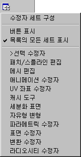

수정 패널에 현재 버튼 세트 표시하기
이 항목은 토글입니다. 버튼 표시를 두 번 선택하면 버튼 표시가 해제됩니다.
새 수정자 세트 구성하기
버튼 세트에서 다른 버튼 세트로 변경하기
수정자 세트 구성 대화상자를 표시하여 새 사용자 정의된 버튼 세트를 만듭니다.
설정하면 현재 수정자 세트의 버튼이 수정자 리스트와 스택 표시 사이에 표시됩니다. 기본적으로 해제되어 있습니다.
설정하면 수정자 리스트가 세트별로 구성됩니다. 해제되면 수정자 리스트는 표준 공간 수정자와 오브젝트 공간 수정자로 간략하게 구성되며 그 이외에는 리스트 맨 위에 현재 세트를 제외한 알파벳 순으로 표시됩니다. 기본적으로 해제되어 있습니다.
버튼 세트 메뉴의 아래 부분은 저장된 버튼 세트의 이름을 나열합니다. 세트 중 하나를 선택하여 현재 버튼 세트로 지정합니다. 버튼 표시가 설정되면 현재 세트가 버튼으로 표시됩니다. 리스트의 모든 세트 표시가 설정되면 수정자 리스트 드롭다운이 세트별로 구성됩니다.
