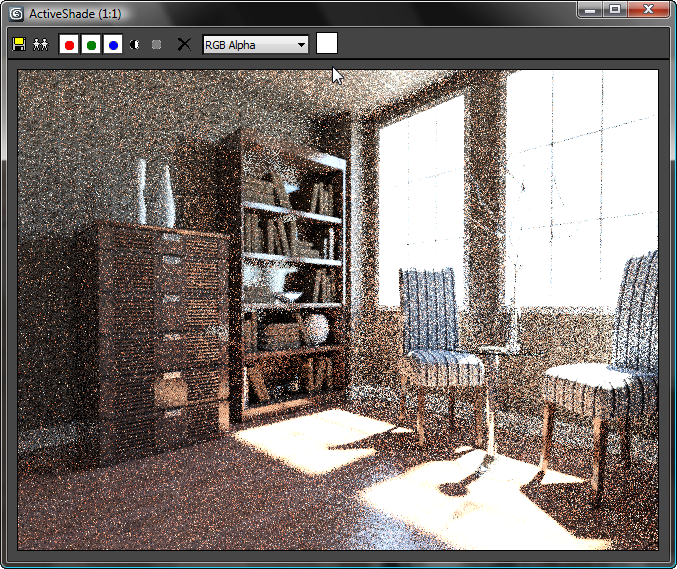

iray 및 mental ray ActiveShade
iray 렌더러 또는 mental ray 렌더러ActiveShade 렌더러로 설정할 수 있습니다.
iray ActiveShade 플로터에서 렌더링되는 뷰포트
iray 또는 mental ray ActiveShade 창 또는 뷰포트가 열려 있으면 프로덕션 렌더링을 시작할 수 없습니다. 이러한 제한 사항으로 인해 ActiveShade 창 또는 뷰포트가 열려 있으면 재질 편집기의 샘플 슬롯과 재질/맵 미리 보기 및 노출 컨트롤 렌더 미리 보기 창도 렌더링되지 않습니다.
프로덕션 렌더러 사용을 계속하려면 ActiveShade 플로터를 닫고(또는 뷰포트를 다른 모드로 변경) 렌더 플라이아웃을 사용하여 (렌더 프로덕션)을 선택합니다.

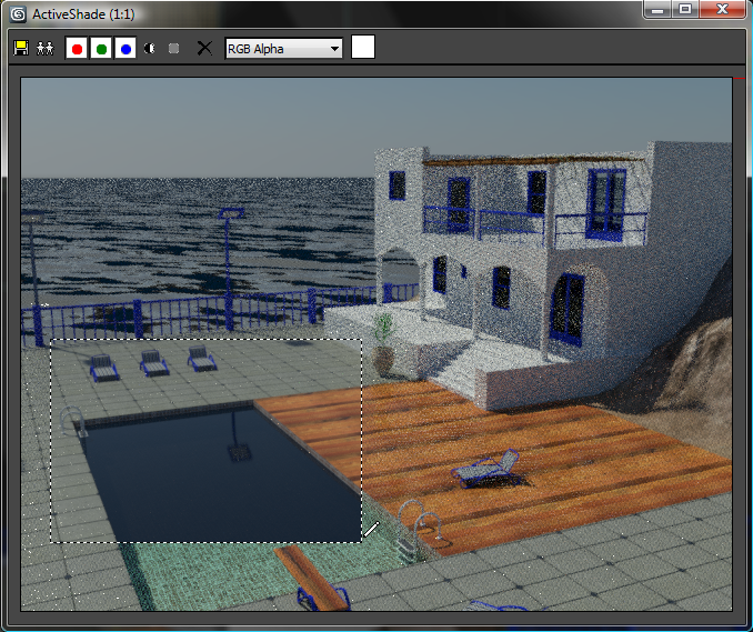

ActiveShade 플로터의 창을 마우스 오른쪽 버튼으로 클릭하고 그리기 영역을 선택하여 렌더링할 영역을 그리면 iray 또는 mental ray 렌더러에서는 해당 영역만 렌더링하고 스캔라인 렌더러처럼 나머지 창을 지우지는 않습니다.
iray ActiveShade로 영역 그리기
물 - 수영장 재질만 변경되었습니다.

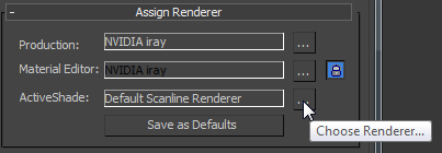

  1. 주 도구 모음에서 (렌더 설정)을 클릭합니다.

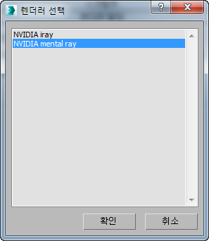

  2. 공통 패널 렌더러 할당 롤아웃에서 ActiveShade 렌더러에 대해 (렌더러 선택) 버튼을 클릭합니다.
  3. 렌더러 선택 대화상자에서 "NVIDIA iray" 또는 "NVIDIA mental ray"를 클릭하여 강조 표시한 다음 확인을 클릭합니다.
    이제 ActiveShade 렌더링은 선택한 렌더러를 사용합니다.
