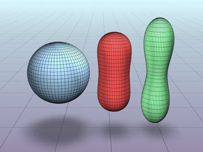

압착 수정자를 사용하면 오브젝트에 압착 효과를 적용할 수 있으며, 이 경우 오브젝트의 피벗점에 가장 가까운 정점이 안쪽으로 이동합니다. 압착은 압착 기즈모의 로컬 Z축을 중심으로 적용됩니다. 압착으로 수직 축에 벌지를 만들어 압착 효과를 강조할 수도 있습니다.
왼쪽: 원래 오브젝트
가운데 및 오른쪽: 다양한 압착 양
