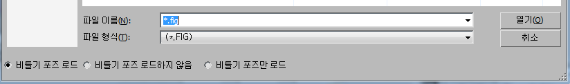

파일 로드를 클릭하면 나오는 열기 대화상자에서 FIG 파일을 선택한 후 다음과 같은 비틀기 포즈 옵션에서 선택할 수 있습니다.
