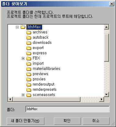

프로젝트 폴더를 설정하려면
관리
프로젝트 폴더 설정을 선택합니다.
브라우저 컨트롤을 사용하여 사용할 프로젝트 폴더에 대한 디스크 구조를 탐색하고, 폴더 이름을 강조 표시한 다음 확인을 클릭합니다.
강조 표시된 폴더 내에 새 폴더라는 폴더를 만들려는 경우 클릭합니다. 폴더를 처음 만들면 폴더 이름이 편집할 수 있게 강조 표시됩니다. 키보드를 사용하여 폴더 이름을 바꾸거나
키를 눌러 기본 이름을 적용합니다.
