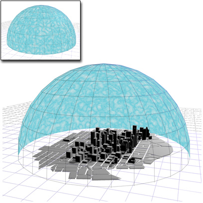

법선 수정자를 사용하면 메시 편집 수정자를 적용하지 않고도 오브젝트의 법선을 통합하거나 대칭 이동할 수 있습니다.
예를 들어 구형이나 실린더 등의 절차 오브젝트의 내부에서 날고 세그먼트 반지름과 수에 대한 컨트롤을 유지하고 싶은 경우에는 오브젝트를 편집 가능한 메시로 축소하고 원형의 절차 속성을 유지할 수 없습니다.
구형의 법선을 대칭 이동하여 도시 위에 스카이 돔을 만듭니다.
팁: 중첩된 부울 또는 로프트와 같은 복잡한 오브젝트의 생성을 애니메이션하는 경우 작업 결과가 불규칙적인 면이 될 수 있으면 작업 결과에 법선 수정자를 적용하고 법선 통합을 설정합니다.
팁: 경우에 따라 선반 수정자는 안쪽을 향한 법선이 있는 오브젝트를 만듭니다. 통합과 대칭 이동을 모두 켠 상태로 법선 수정자를 사용하여 "뒤집어진" 선반 오브젝트를 수정합니다. 법선 수정자를 사용하면 메시 편집 수정자를 사용하지 않고도 법선의 전체 오브젝트 조작을 빠르게 수행할 수 있습니다.
