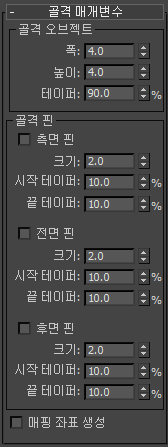

이 컨트롤은 골격의 모양을 변경합니다.
만들 골격의 폭을 설정합니다.
만들 골격의 높이를 설정합니다.
골격 모양의 테이퍼를 조정합니다. 테이퍼가 0이면 상자 모양의 골격이 생성됩니다.
만든 골격의 측면에 핀 세트를 추가할 수 있습니다.
만든 골격의 앞에 핀을 추가할 수 있습니다.
만드는 골격의 뒤에 핀을 추가할 수 있습니다.
골격에서 매핑 좌표를 만듭니다. 골격은 렌더링 가능하므로 이러한 매핑 좌표를 사용할 수 있는 재질도 골격에 적용될 수 있습니다.
