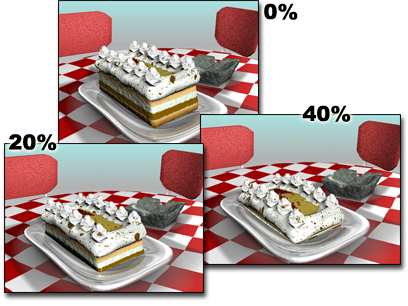

융해 양을 늘려 점차적으로 녹은 케이크

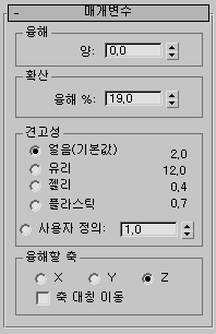

기즈모에 적용되어 오브젝트에 영향을 주는 융해 효과, 즉 "감쇄"의 범위를 지정합니다. 범위는 0.0에서 1000.0 사이입니다.
양 값이 늘어날 때 오브젝트와 융해가 확산되는 정도를 지정합니다. 기본적으로 평평한 평면을 따라 "팽창"됩니다.
녹은 오브젝트 중심의 상대 높이를 결정합니다. 젤리처럼 덜 솔리드한 물질은 녹으면서 중심쪽으로 가라앉는 경향이 있습니다. 이 그룹은 자체 솔리드를 설정하는 사용자 정의 스피너와 여러 물질 유형에 대한 여러 사전 설정을 제공합니다.
융해가 발생할 축(오브젝트에 로컬)을 선택합니다. 이 축은 융해 기즈모에 대해 로컬이며 선택된 엔티티와 연관되어 있지 않습니다. 기본적으로 융해 기즈모의 축은 오브젝트의 로컬 좌표를 기준으로 정렬되지만 기즈모를 회전하여 이를 변경할 수 있습니다.
일반적으로 융해는 지정된 축을 따라 양의 방향에서 음의 방향으로 발생합니다. 축 대칭 이동을 켜면 방향이 반대로 바뀝니다.
