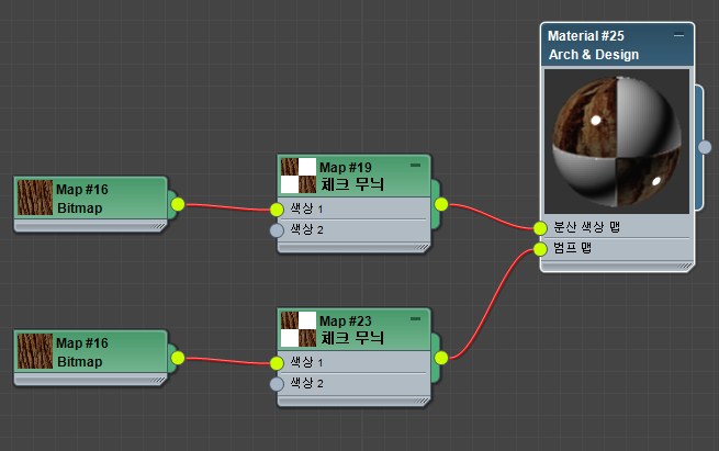

노드를 고유하게 설정
하위 노드가 인스턴스화된 경우 노드를 고유하게 설정을 사용하면 하위를 고유하게 설정하지만 하위의 하위를 복제하지는 않습니다.

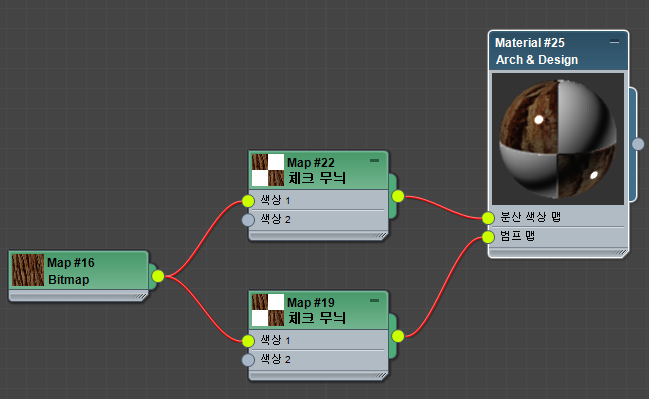

가지를 고유하게 설정
하위 노드가 인스턴스화된 경우 가지를 고유하게 설정을 사용하면 하위를 고유하게 설정하고 하위의 하위도 복제합니다.

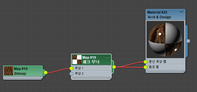

인스턴스화된 맵
(분기 와이어에서는 항상 인스턴스를 표시합니다.)
비트맵과 재질 간 와이어를 마우스 오른쪽 버튼으로 클릭한 후 노드를 고유하게 설정 선택
비트맵과 재질 간 와이어를 마우스 오른쪽 버튼으로 클릭한 후 가지를 고유하게 설정 선택
