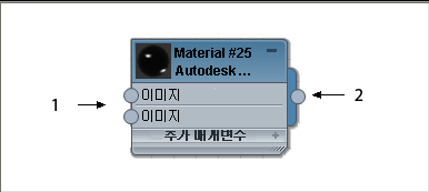

노드에 여러 구성요소가 있습니다.
기본적으로 슬레이트 재질 편집기에는 매핑할 수 있는 슬롯만 표시됩니다.
입력 및 출력 소켓
1. 재질의 슬롯에 대한 입력 소켓
2. 전체 재질에 대한 출력 소켓

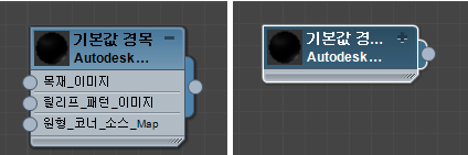

노드를 축소하여 슬롯을 숨기거나 노드를 확장하여 슬롯을 표시할 수 있습니다. 슬롯 이름을 쉽게 읽을 수 있도록 노드의 크기를 수평으로 조정할 수도 있습니다.
노드 표시 컨트롤
1. 노드를 축소/확장합니다.
2. 노드의 크기를 조정합니다.
왼쪽: 확장된 노드(확장/축소 아이콘이 빼기 기호임)
오른쪽: 노드를 축소한 후 표시되는 동일한 노드(확장/축소 아이콘이 더하기 기호로 변경됨)

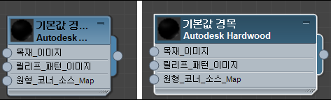

왼쪽: 확장된 노드
오른쪽: 크기 조정 아이콘을 드래그하여 노드의 크기를 조정한 후 표시되는 동일한 노드

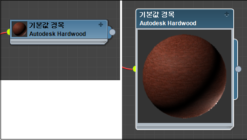

노드의 제목 표시줄에서 미리 보기를 두 번 클릭하여 미리 보기를 확장할 수 있습니다. 미리 보기를 줄이려면 미리 보기를 다시 두 번 클릭합니다.
왼쪽: 미리 보기 크기가 기본인 노드
오른쪽: 미리 보기를 두 번 클릭하여 확장됨 (두 번째로 두 번 클릭하면 작은 크기로 돌아옴)

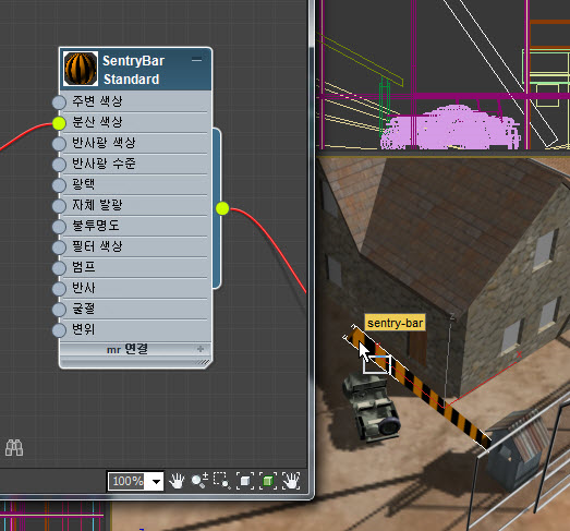

장면에서 재질을 오브젝트에 적용하려면
뷰포트에서 드래그하는 동안 마우스 아래에 있는 각 오브젝트 위에 툴팁이 나타나 오브젝트의 이름을 보여줍니다. 오브젝트의 선택 여부와 상관없이 재질을 적용할 수 있습니다. 마우스 버튼을 놓아 재질을 적용합니다.
재질 노드의 출력 소켓을 장면의 오브젝트로 드래그
(뷰포트에는 와이어가 표시되지 않음)
오브젝트가 선택되지 않았거나 장면에서 선택된 유일한 오브젝트인 경우에는 재질이 즉시 적용됩니다. 오브젝트가 장면에서 선택된 여러 오브젝트 중 하나일 경우 3ds Max에는 재질을 단일 오브젝트에만 적용할지 또는 전체 선택에 적용할지 여부(후자가 기본 선택)를 묻는 메시지가 표시됩니다.
