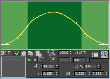

LiftPlantMod
LiftPlantMod는 모든 팔다리에 사용할 수 있지만 다리에만 관련이 있습니다. 이 그래프는 발이 공중에 있는 시간 대 발이 지면 위에 있는 시간의 비율을 제어합니다. 이 창에서 편집 가능한 값은 그래프 아래의 슬라이드뿐입니다.
슬라이더를 왼쪽으로 이동하면 곡선이 진한 초록색 영역에서 더 좁아집니다. 즉, 발이 지면 위에 더 오래 머무르기 때문에 "우주 공간에서 걷기" 효과가 생성됩니다.
슬라이더를 오른쪽으로 충분히 이동하여 곡선이 밝은 초록색 영역 바깥으로 이동하면 일부 주기에 대해 두 발이 동시에 공중에 떠서 달리는 효과가 생성됩니다.
애니메이션 중에 걷기와 달리기가 전환되는 캐릭터에 대해 LiftPlantMod를 애니메이션할 수 있습니다.

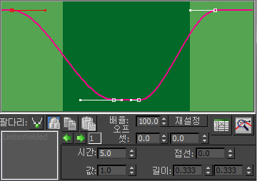

KneeAngle
KneeAngle 제어기는 다리에 대해서만 사용할 수 있습니다.
그래프는 주기 전체에서 무릎 각도를 제어합니다. 자세한 내용은 대상 변경를 참조하십시오.
LegWeight
LegWeight 그래프는 대상 변경 사용 시 각 발 사이의 가중치 공유를 제어합니다.
