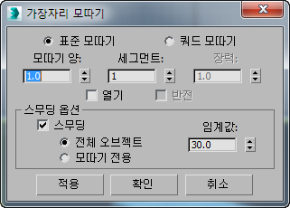

모따기는 캐디 컨트롤 사용이 설정되면 캐디 인터페이스를 사용하고 해제되면 표준 설정 대화상자를 사용합니다. 캐디 컨트롤 사용에 대한 자세한 내용은 캐디 인터페이스를 참조하십시오.

모따기 유형
기본 모따기 방법을 선택합니다.
  • 표준 모따기 - 모따기는 사변형 및 삼각형을 생성합니다.
  • 쿼드 모따기 - 모따기는 사변형만 생성합니다. 보조로 생성된 형상(예: 모따기한 하위 오브젝트에 인접한 영역)은 삼각형을 포함할 수 있습니다.

모따기 양
모따기의 범위(거리 단위)입니다. 기본값은 1.0입니다.
세그먼트
(가장자리만) 모따기 영역에 다각형을 추가합니다. 모따기 유형에 따라 결과가 달라집니다.
  • 표준 모따기 - 모따기 프로세스에서 모따기한 각 가장자리를 다각형의 세그먼트 값 수로 바꿉니다. 또한 이 옵션을 사용하여 동일 평면에 있지 않은 다각형 사이에 있는 모따기한 가장자리의 세그먼트 값을 늘리면 모따기한 영역을 둥글게 할 수 있습니다.
  • 쿼드 모따기 - 모따기한 각 가장자리 주변에 2 x 세그먼트 값 수만큼의 새 다각형을 만듭니다. 따라서 예를 들어 세그먼트를 3으로 설정하면 가장자리마다 6개의 새로운 다각형이 생성됩니다. 사용하는 세그먼트 값이 클수록 장력 값에 따라 모따기가 더 둥글게 될 수 있습니다.

장력
(쿼드 모따기만) 동일 평면에 있지 않은 다각형 사이의 가장자리를 모따기하여 생성된 새 다각형 사이의 각도를 결정합니다. 기본값 1.0에서 모따기한 각 가장자리의 새로운 모든 다각형에서 평평하게 놓입니다(동일 평면). 장력 값을 낮추면 각도가 늘어납니다. 가장자리의 한 면에 있는 다각형 사이에 충분히 높은 세그먼트 값과 원래 각도를 사용하면 새 다각형의 곡률을 생성할 수 있습니다. 0.0에서는 새 다각형이 원래 다각형과 같은 위치를 차지합니다.
장력 설정은 동일 평면 다각형 사이의 가장자리에서 생성된 다각형에 영향을 주지 않습니다. 모따기한 가장자리에 인접한 원래 다각형 사이의 각도가 커질수록 더 많은 곡률을 사용할 수 있습니다.

모따기 열기
모따기 후 모따기 작업으로 만들어진 모든 면을 삭제합니다.
열기 반전
(쿼드 모따기만) 모따기 후 모따기 작업에서 만든 면을 제외하고 모든 모따기 면을 삭제합니다. 모따기 열기가 설정된 경우에만 사용할 수 있습니다.
스무딩
설정하면 모따기 후 스무딩 그룹을 적용합니다. 또한 스무딩 유형 및 스무딩 임계값 설정을 사용합니다(다음 참조).
스무딩 유형
스무딩이 설정된 경우(위 참조) 스무딩이 모따기한 형상에 적용되는 방법을 선택합니다.
  • 전체 오브젝트 스무딩 - 인접한 다각형 간의 각도에 따라 스무딩 그룹을 전체 오브젝트에 적용합니다. 법선 사이의 각도가 스무딩 임계값 각도보다 작으면 두 개의 인접한 다각형은 모두 동일한 스무딩 그룹에 배치됩니다(다음 참조).
  • 모따기만 스무딩 - 인접한 다각형 사이의 각도에 따라 모따기 프로세스에 의해 만들어진 새 다각형에 스무딩 그룹을 적용합니다. 법선 사이의 각도가 스무딩 임계값 각도보다 작으면 두 개의 인접한 다각형은 모두 동일한 스무딩 그룹에 배치됩니다(다음 참조).
스무딩 임계값
스무딩이 설정된 경우(위 참조) 법선 사이의 각도가 임계값 각도보다 작으면 두 개의 인접한 면은 동일한 스무딩 그룹에 배치됩니다.
