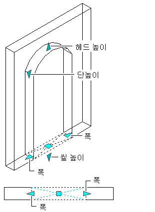

다음 그립을 사용하여 개구부를 편집할 수 있습니다.
개구부 치수 그립
그립
설명
(폭)
개구부의 폭을 변경할수 있습니다.
(씰 높이/헤드 높이)
개구부의 높이를 변경할 수 있습니다. 씰 높이나 헤드 높이를 변경하려는 경우에 선택할 수 있습니다.
(위치)
벽 내부에서 개구부를 이동할 수 있습니다.
벽 길이를 따라 개구부를 이동하려면 커서를 끕니다.
벽 폭을 따라 개구부를 이동하려면 CTRL 키를 누르고 끕니다.
벽 내부에서 수직으로 개구부를 이동하려면 CTRL 키를 두 번 누르고 끕니다.
단높이
단높이는 돌출 오각형, 아치 및 고딕 개구부 쉐이프에 적용됩니다.
