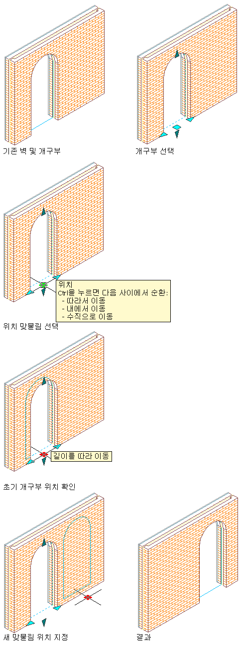

다음 과정에 따라 참조 위치에서 개구부를 간격띄우기하여 벽을 따라 개구부 위치를 변경하십시오.
이 기능은 다른 객체로부터 지정된 거리에 개구부를 배치할 때 유용합니다. 예를 들어, 벽을 따라 일련의 개구부 사이의 정확한 거리를 지정할 수 있습니다.
점을 간격띄우기하여 개구부 위치 변경
를 클릭합니다. 표식기는 개구부 내 현재 위치인 왼쪽 잼, 개구부 중심 또는 오른쪽 잼을 나타냅니다.

간격띄우기를 측정할 개구부의 중심 선택
벽을 따라 점을 선택할 수 있습니다.
참조점 지정

벽을 따라 재배치된 개구부
