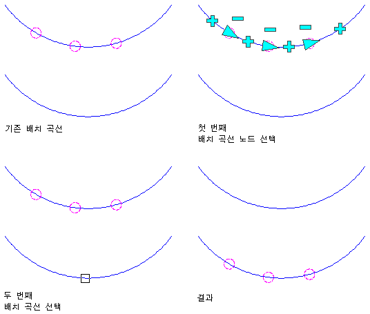

배치 곡선을 전환하려면
다음 과정에 따라 배치 곡선을 한 객체에서 다른 객체로 이동시키십시오. 배치 모드는 이 작업에서 그대로 유지됩니다. 배치 곡선이 처음에 균등한 간격 노드와 함께 삽입된 경우 노드는 새 객체에서 균등한 간격으로 유지됩니다.
배치 곡선이 이미 포함되어 있는 객체로 곡선을 전환하는 경우 두 곡선이 병합되지 않습니다. 두 곡선은 계속 별도의 객체로 유지되며 개별적으로 편집할 수 있습니다.
배치 곡선 간에 노드 전환
  1. 노드 앵커 중 하나를 선택하여 배치 곡선을 선택합니다.
  2. 배치 곡선 탭수정 패널곡선 전환을 클릭합니다. 또는 마우스 오른쪽 버튼을 클릭하고 곡선 전환을 클릭할 수 있습니다.
  3. 배치 곡선을 부착할 객체를 선택합니다.
  4. 배치 곡선이 새 객체로 이동합니다.
