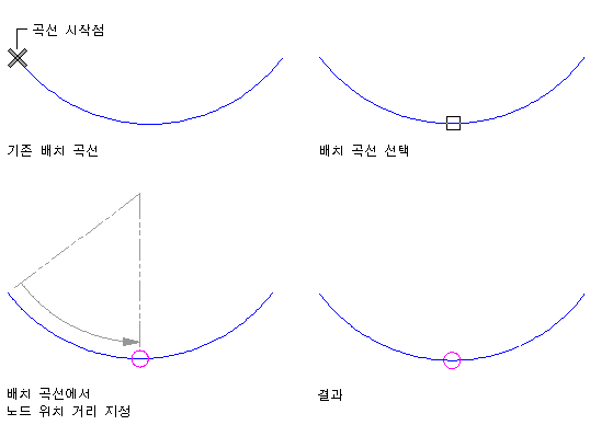

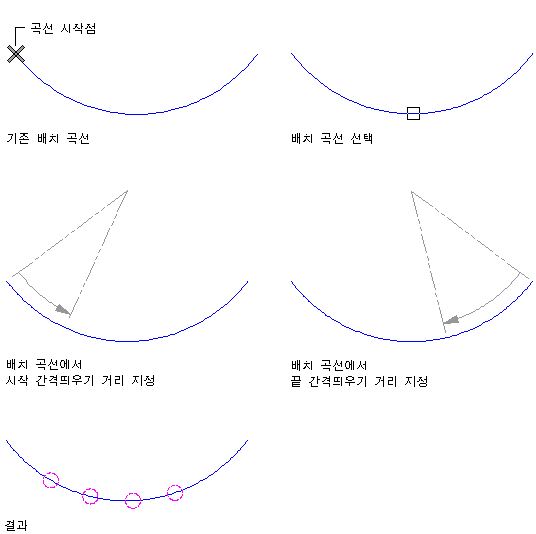

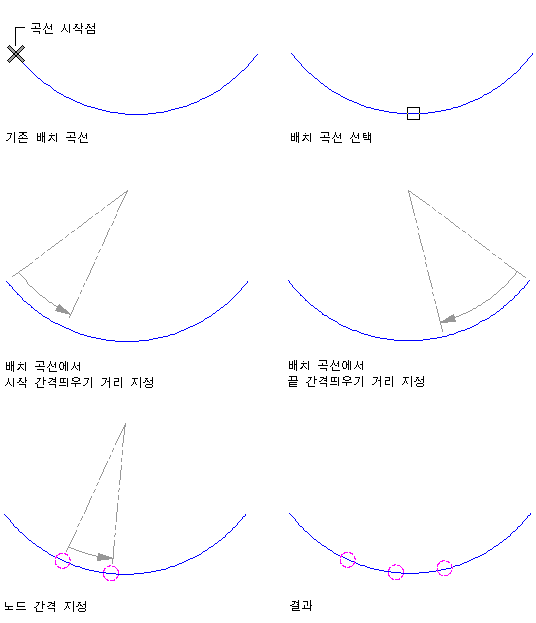

| 원하는 작업... | 할 일... |
| 지정된 위치에 노드 배치 | Enter 키를 누릅니다. 노드 수를 입력한 후, 노드를 선택하거나 곡선의 시작 점에서 거리를 입력하여 노드의 위치를 지정합니다. |
| 곡선을 따라 고정된 간격으로 노드 반복 | r(반복)을 입력합니다. 처음 및 마지막 노드의 시작 및 끝 간격띄우기를 지정한 후 노드 사이의 간격두기를 지정합니다. |
| 곡선을 따라 고정된 노드 수 간격두기 | s(균등히 간격두기)를 입력합니다. 처음 및 마지막 노드의 시작 및 끝 간격띄우기를 지정한 후 노드 수를 지정합니다. |
