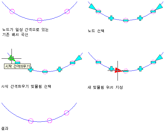

그립을 사용하여 배치 곡선의 시작 간격띄우기 노드 위치 변경
  1. 노드 앵커 중 하나를 선택하여 배치 곡선을 선택합니다.
  2. 간격띄우기 그립을 클릭합니다.
  3. 그립을 원하는 위치로 이동하고 한 번 클릭하거나 명령행에 값을 입력하고 Enter 키를 누릅니다.
  4. 마우스 오른쪽 버튼을 클릭한 후 모두 선택 해제를 클릭하여 그립을 해제합니다.
