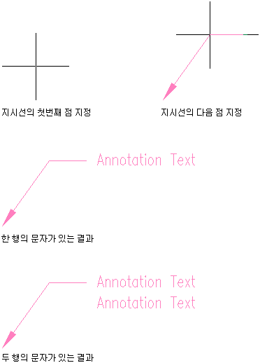

- 지시선의 시작점을 지정합니다. (이것은 지시선 화살표가 표시되는 위치를 결정합니다.)
- 하나 이상의 추가 점을 지정하여 원하는 지시선을 작성한 다음 Enter 키를 누릅니다.
- Enter 키를 눌러 주석의 기본 폭을 적용하거나, 값 입력 또는 두 번째 점 지정을 통해 폭을 지정합니다.
- 문자의 첫 번째 행을 입력하고 Enter 키를 눌러 행의 끝을 지정합니다.
- 다시 Enter 키를 눌러 주석의 끝을 지정하거나 문자의 각 행마다 4단계를 반복합니다.
지시선이 있는 주석 문자 그리기
각 문자행은 입력할 때 명령행에 표시됩니다. Enter 키를 연속으로 두 번 누르면 완성된 주석이 도면 영역에 표시됩니다.
