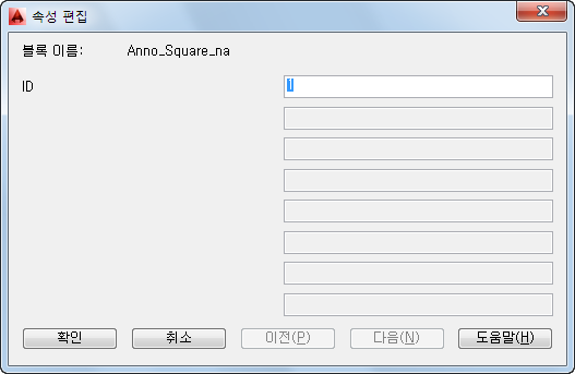

블록 기반 주석을 편집하려면
다음 절차에 따라 블록 기반 주석을 편집하거나 속성 편집 대화상자를 사용하여 인쇄 특징 및 기타 특성을 변경하십시오.
주석을 두 번 클릭하여 속성 편집 대화상자를 표시합니다.
주:
또는
삽입 탭
속성 패널
속성 편집 드롭다운
단일
을 클릭합니다
다음과 같이 주석에 대한 변경사항을 지정합니다.
확인을 클릭합니다.
