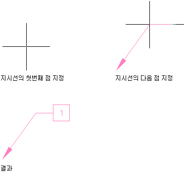

- 주석 도구 팔레트에서 평방(직선 유형의 지시선) 도구를 클릭합니다.
다음을 클릭합니다.
을 클릭합니다 .
- 지시선의 시작점을 지정합니다. (이것은 지시선 화살표가 표시되는 위치를 결정합니다.)
- 하나 이상의 추가 점을 지정하여 원하는 지시선을 작성한 다음 Enter 키를 누릅니다.
기호 및 기본 속성 값은 지시선 끝에 삽입되며 속성 편집 대화상자가 표시됩니다. (지시선 점의 개수에 대한 제한이 설정된 경우, 마지막 점을 제한 내로 지정하면 바로 이 대화상자가 나타납니다.)
- 속성 편집 대화상자에서 ID 속성 문자를 원하는 대로 편집한 후 확인을 클릭합니다.
편집된 속성 문자가 기호 안에 표시됩니다.
