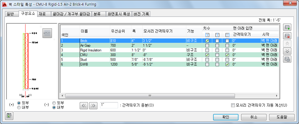

벽 구성요소란 콘크리트, CMU, 샛기둥, GWB, 절연체 및 공기 갭과 같은, 벽 구성요소의 물리적 구조입니다.
벽 스타일의 각 구성요소는 중공 벽의 에어 갭을 포함한 벽 또는 벽 재료의 구조적 구성요소에 해당합니다. 벽 구성요소를 작성할 때 구성요소의 다음과 같은 특징을 지정합니다.
각 특성을 지정하여 벽 구성요소를 작성하면서, 다른 벽 스타일의 구성요소를 벽 스타일으로 복사할 수 있습니다. 벽 구성요소 브라우저는 다른 벽 스타일의 구성요소를 본 다음 편집 중인 벽 스타일에 구성요소를 복사할 수 있도록 해주는 유틸리티입니다.
각 벽 구성요소에 별도로 치수를 기입할 수 있습니다. 벽 스타일에서 구성요소의 치수 기입 설정을 정의합니다. 벽 구성요소의 좌우 모서리 또는 그 중심에 치수를 기입할 수 있습니다.
벽 구성요소에는 구조 또는 비구조 기능을 지정할 수 있습니다. 벽에 치수를 기입할 때 모든 구성요소의 치수를 기입할 수도 있고 구조 구성요소의 치수만 기입할 수도 있습니다.
벽 스타일 대화상자의 구성요소 탭을 사용하여 벽 구성요소를 지정하는 도중 확인할 수 있습니다.
벽 구성요소의 특성 지정
다음과 같은 작업에 대하여 구성요소 탭의 기능을 사용합니다:

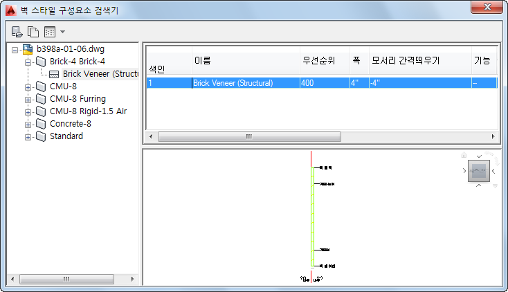

벽 스타일 구성요소 브라우저는 현재 도면 및 다른 도면의 벽 스타일으로부터 벽 구성요소를 보고 복사할 수 있게 해주는 유틸리티입니다. 구성요소를 이들 스타일로부터 현재 벽 스타일로 복사할 수 있습니다. 벽 스타일에 추가한 후, 편집 중인 스타일에 필요한 대로 특성을 변경할 수 있습니다.
복수의 스타일 및 도면에서 벽 구성요소 보기
벽 스타일 구성요소 브라우저에는 다음과 같은 기능이 있습니다:
| 사용 기능 … | 할 일 … |
| 아이콘 | 다른 도면 열기, 벽 구성요소 복사 및 검색기의 오른쪽 창에 대한 보기 옵션 변경. |
| 브라우저의 왼쪽 창에 있는 트리 구조 | 해당 스타일의 구성요소 리스트를 보기 위한 벽 스타일 확장. 구성요소의 특성을 보거나 오른쪽 창에서 벽 스타일을 표시하려면 왼쪽 창에서 벽 스타일을 선택합니다. 상황에 맞는 메뉴를 사용하여 선택한 스타일의 개별 구성요소나 모든 구성요소를 복사할 수 있습니다. 그런 다음 편집 중인 스타일에 구성요소를 붙여넣을 수 있습니다. |
| 브라우저의 오른쪽 창 | 선택된 스타일의 구성요소 특성 보기 및 창의 뷰어 영역에서 스타일 미리보기. |
