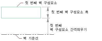

첫 번째 벽 구성요소 추가
- 기준선으로부터 구성요소 외부 모서리의 간격띄우기인, 모서리 간격띄우기를 지정합니다:
| 원하는 작업... |
할 일... |
| 그래픽으로 간격띄우기 지정 |
구성요소를 선택하거나 또는 지정한 증분만큼 구성요소의 간격을 띄우도록 or 를 선택합니다. 아이콘을 클릭하면 뷰어에 벽 구성요소의 위치가 표시됩니다. 선택된 구성요소는 녹색으로 강조표시됩니다. |
| 소프트웨어가 간격띄우기를 계산하도록 함 |
모서리 간격띄우기 자동 계산을 선택합니다. |
| 고정 간격띄우기 지정 |
모서리 간격띄우기에 값을 입력합니다. |
| 지정한 값으로부터 계산되는 가변 간격띄우기 지정 |
모서리 간격띄우기에 대한 설정 선택. 해당 구성요소에 대해 모서리 간격띄우기가 계산되는 방법을 정의하는 공식을 입력합니다. |

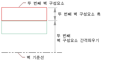

- 5 - 10 단계를 반복하여 벽 스타일에 구성요소를 추가합니다.
두 번째 벽 구성요소 추가
